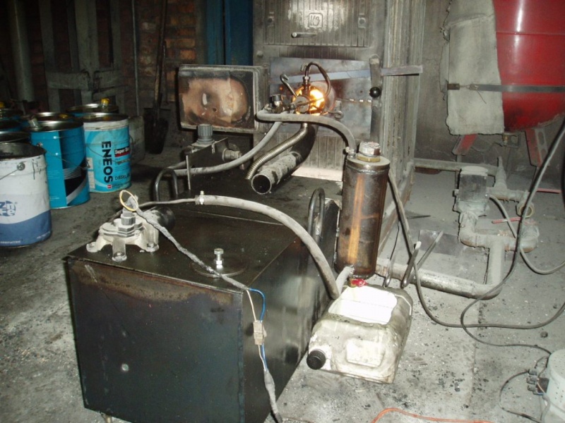

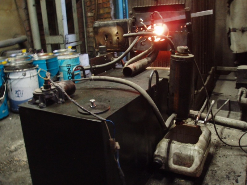

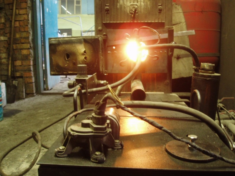

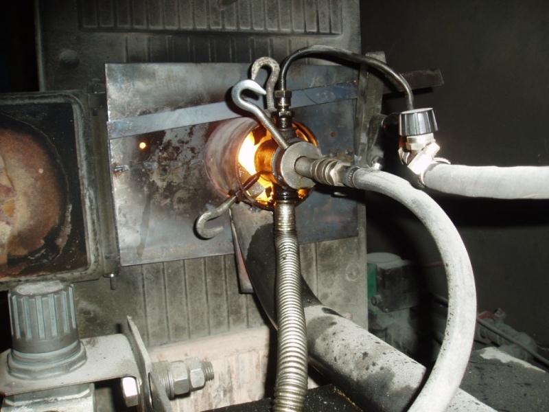

  • Собрана эксперементальная установка - горелка на отработке по приципу Бабингтона. Установлена в котел КЧМ-60. Работает:) для эксперимента залил ведро воды в резервуар воды и она продолжает работать
  • Прикрепляю еще фотографии. При испытаниях сожгли 200 литров масла за сутки... с другой стороны и мощность не маленькая получается.
    Главная особенность бабингтона, что масло проходит не через форсунку, а распыляется с поверхности сопла. Поэтому никакой мусор и примеси не страшны. Всю зиму собиралась с переменным успехом...
