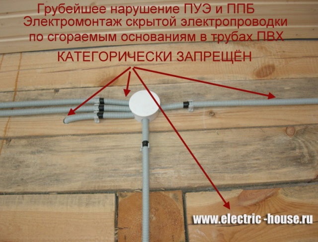

    Странно,что про ПУЭ ни кто не вспомнил:)
  • Правила кончно весч хорошая, но что может такого случится, если даже и без гофры по дровяной стене пустить провод. Ни чего. Естесно сечения под нагрузку ставим правильное и кончно же автоматы соответсвенные, ну и контакты делаем на совесть.
  • Ну-да,ну-да,это Вы будете объяснять пожарным и технадзору:))
  • Ничо он объяснять не будет.
    Не тот случавй )).
  • Ничего не понял :dnknow: А в каком месте ТС про деревянный гараж писал? И каким боком там вдруг технадзор с пожарниками оказались?
  • Не тот конечно. Всегда радуют такие вопросы : "а как?".
  • Сложно конечно для понимания,пенопласт для Вас судя по всему не является горючим основанием. А пожарные с технадзором просто к слову,Вы видимо даже и не слышали о их существовании :))
