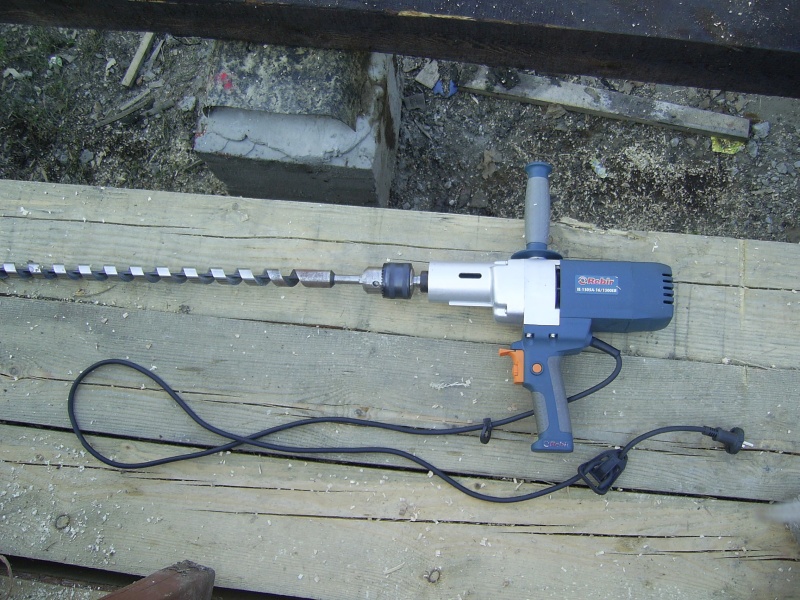

  • Где купить хрень которой дырки под шканты сверлють?И как она называется?Или можно какой то дрелью?

  • Нужна дрель малооборотистая, в магазинах и рынках они есть.С двумя ручками.

  • Вам нужно типо этой, и сверло такое же
  • В магазинах такой девайс, как правило, миксером называют.

  • хрень брал Rebir 16ER, малооборотистая, 1,2 Квт, 7 лет ползую, приходилось бетон тяжелый мешать, зверь и дешевле миксера.
  • да, приходилось под шкаты сверлить "обычной" ну Ват 700 примерно, 10мм, сверлить. ни че не убил. баня была 8 х 4, расход серл по дереву 4-5шт.
    не понимаю реально на кой делают такие обороты на дрелях, возможно что бы мощность понизить, но работать по факту хватает- 600 об\мин
  • По шкантам советую на 20. Двадцать пятый бур спиной тащил, двадцатку сидя на бревнах. Малооборотистую дрель можно на Ленинском рынке, б/у, посмотреть.

  • Я делал на 150 брус 25 шканты. На оцилиндровку 180 начинал с 25 заканчивал 20, небо и земля по трудозатратам. Если бы знал заранее то везде двадцатками бы прошкантовал.
  • Я так понимаю диаметр сверла и шканта должны быть одинаковы?

  • Хорошее дело, только бетономешалку дешевле напрокат взять. Диаметр бура у меня был равен диаметру шканта. Читал советы использовать бур большего диаметра в целях исключения "зависания" бруса на шкантах. У меня ничего не зависло, нормальная усадка.
