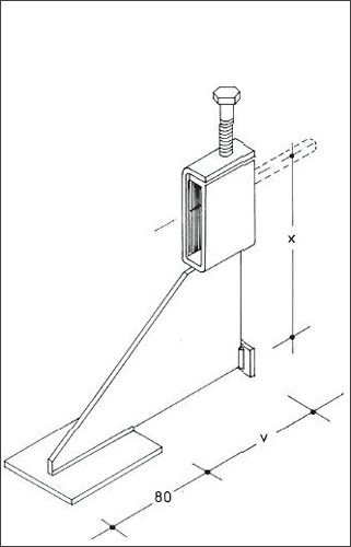

  • вот такие кронштейны можно где-нибудь купить готовые? Или может сделает кто?
    Правильный мёд от правильных пчёл.
