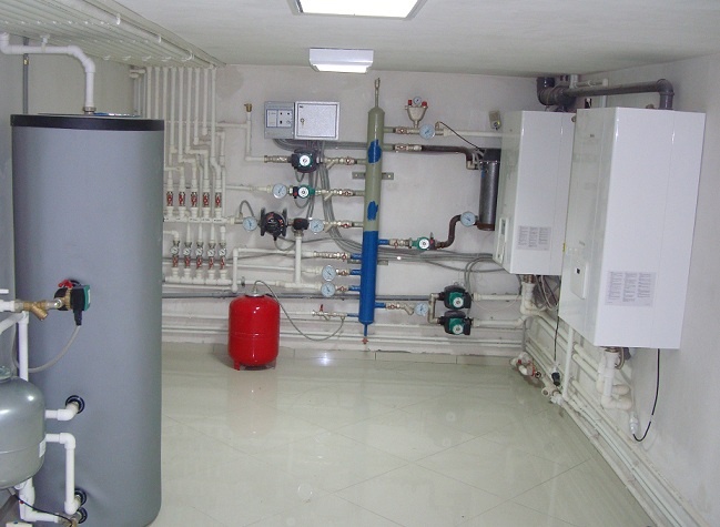

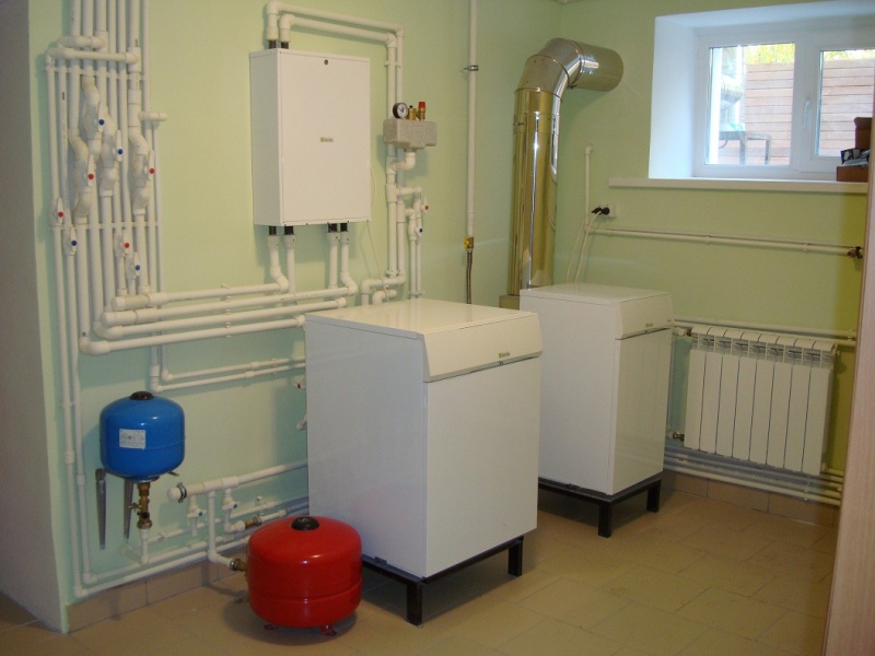

  • на втором фото сколько обошлась котельная, и какие там котлы стоят (по мощности)
    Исправлено пользователем alexbor19 (18.01.13 23:24)
  • на втором фото как раз относительно бюджетная котельная.
    Котел беретта с открытой камерой,31 или 38 кВт уже не помню
    бойлер беретта 120 л
    гадравлическая стрелка беретта (теплый пол и радиаторы)
    термогидравлический распределитель нужен когда объединяют несколько котлов или много разных потребителей (на первой фотографии недокрашенная сине-серая вертикальная труба) . объединено 3 котла и 3 разных потребителя.
    Насчет необходимости закрытой камеры, сомневаюсь, Вам все равно надо тянуть трубу выше крыши.
    котел, бойлер , дым. труба, стрелка , насосы, арматура , gsm контроль вышло около 170 без работы.
