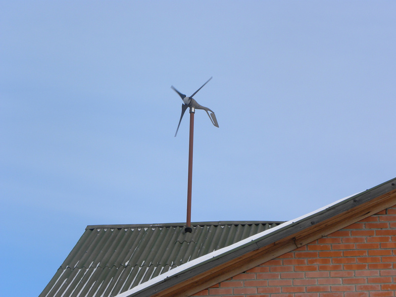

    Монтаж: долго думали как монтировать. Коттедж высокий - два этажа и мансарда, если мачту варить, то сильно длинную надо, из стали тяжелая будет а алюминь по деньгам дорого. А если ниже дома, то ветер закрывать будет. Да и с мачтами растяжки надо будет. Вот так вот думали, в итоге пришли к самому неумному решению (кто ж знал). Решили монтировать на мачту 5 метров, из стальной трубы Д80, ставить мачту на чердак и там крепить. Хоть это впоследствии оказалось самой большой ошибкой №1, тогда так и сделали. Трубу купили на металлобазе, приварили основание усиленное, сделали дырку в ондулине, вывели мачту. Основание мачты закрепили в бетонном перекрытии чердака анкерами плюс дополнительно растянули мачту на чердаке растяжками на металлическом тросе, которые также в анкера закрепили (а то мало ли чего :)). Основание ставили не на саму плиту, а на резиновый коврик, который положили на плиту, чтобы вибрацию снизить. Провода через трубу вывели на чердак (дырку сбоку трубы пропилили), плюс саму мачту заземлили стальным тросом Д10. Она выше конька крыши получилась метра на полтора наверное. Далее провода прокинули до гаража, провод брали двухжильный витой сечением 6 квадратов, вроде бы. У самого генератора еще защитная земля выводится, но ее соединили с заземлением мачты. В гараже поставили аккумуляторы автомобильные, один 190 другой 210 Ач, параллельно. Это была, кстати, самая большая ошибка №2 (в смысле, что автоаккумуляторы). Почему поставили в гараже - чердак не отапливаемый, батареи зимой вымерзали бы. В жилом помещении, как нам сказали, аккумы такие нельзя, так как выделяется водород и другая неполезная херня. Короче - в гараже (он является частью дома). Поставили, соединили, я еще амперметр присобачил. По схеме должен был на 50А, я такой не нашел, поставил какой был - на 200А :). Запитали дом (а в основном это свет был, плюс насос угольного котла, плюс ноутбук брата и телек, и холодильник еще, по-моему) через автоинвертор 750 Вт., что было большой ошибкой №3 :)).
    Опыт эксплуатации: сразу скажу, эксплуатировался он долго, около 3 лет подряд являлся единственным источником постоянного электроснабжения. Два года назад брат подключил электричество (столбы подвели) и сейчас его, по-моему, даже не использует. Первые дни эксплуатации я все боялся, вдруг он тут щас в сильный ветер аккумы камазовские чрезмерно сношать будет, смотрел за амперметром. Амперметр со шкалой на 200А, плюс еще маленький такой, если кто видел. Стрелка едва шевелилась в общем. Много позже я подсоединял через цифровой, измерял в несильный ветер, тогда заряд скакал в пределах 10А, но на тот момент аккумы были уже практически полностью мертвые. Но почему-то кажется, что в среднем зарядный ток и тогда, на новье, был в пределах 10А. Но от ветра зависело. В ветер выше среднего и сильный я так никогда и не измерял. Но все равно, даже при таком токе через некоторое время возле пробок банок аккумов (всех) стали появляться мокрые пятна. Такое впечатление, что выкипали аккумы. Возили через полгода на обслуживание, в аккумы доливали дистиллированной воды. Значит все-таки выкипали. Около года все работало как часы, использовались все указанные электропотребители (экономно, разумеется :)) Лампочки почти везде стояли КЛЛ, в некоторых местах даже светодиодки поставили (жутко дорогие по тем временам). Но по крайней мере брат не с лучиной ходил и ноутбуком пользовался исправно. Чудо кончилось в один прекрасный день неожиданно. У брата скважина, воду он качает, но для насоса обычно заводил бензогенератор 5 кВт. А тут не знаю почему решил набрать воды от инвертора. Как инвертор 750 Вт потянул его насос на 700 Вт до сих пор дивлюсь. Но выжрал он все аккумы до капли. А после этого случился сезон штиля и они простояли так несколько дней. После этого аккумы как подменили: стали мало брать и быстро разряжаться. До этого на неделю без ветра хватало, если в основном на свет и насос по-необходимости, а потом на день-два едва. Короче проработали в таком режиме еще года полтора-два. Сейчас вообще дохлые. Но свет такой есть, так что уже не до них.
    Насчет большой ошибки №1 - монтаже на чердак. Если смотреть на генератор с улицы, то его лопасти вращаются ну оочень быстро, даже в слабый ветер. Это не голландские мельницы, которые едва-едва. При этом когда он вращается слышен легкий свист, не напряжный. Но в доме, особенно в комнате под чердаком, это создает реально напряжный мощный гул, даже сравнить не с чем. Но мыши у брата в доме не живут :)) Я, когда гостил у него, поначалу заснуть до-олго не мог. Потом попривык. Но никому не советую на чердак ставить.

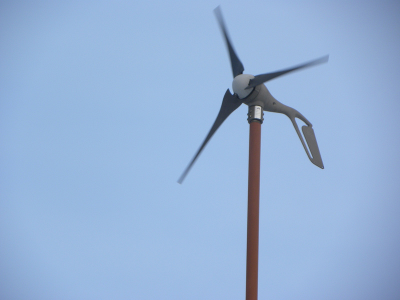

  • Как и обещал, прилагаю фоцки:улыб:Получилось сделать только сегодня. Внутренний монтаж не фотографировал, т. к. чердак на зиму наглухо закрыт, да там и ничего особо интересного. Первый файл коротенькое видео.
    Исправлено пользователем YRL (19.01.13 13:13)
  • Цену я указывал в рублях, но т. к. это все давно было, то это очень примерно.
    Вот именно этот генератор на ТЭНы никак нельзя присобачить, там вся электроника внутри и он начинает заряжать (вообще работать), только когда присоединен к аккумулятору. Хотя наверное есть модели, где просто генератор стоит в корпусе.
    В морозы вроде проблем не было. Вообще у конкретно этого какая-то необслуживаемая система, в комплекте там была какая-то смазка, но по-моему она была для болтов лопастей, чтобы не заржавели или типа того. И еще помню, что там было написано, что стоит какой-то супермегапупер подшипник. Ну вроде не сильно обманули, уже более 5 лет как крутится и вроде проблем не видать:улыб:Ну да, кстати, в морозы под -40 обычно ветра нет, это как раз как я писал неделя-полторы перед или после Нового года. А у больших ветряков я видал фоцки, как работяги по этим лопастям лазают где-то в Голландии, гайки крутят:улыб:Вообще вечного ничего нету:хммм:Но в данном случае гораздо более слабым звеном оказались аккумы, и на них счастливый владелец ветряка будет разоряться гораздо чаще:улыб:
  • А что за модель ветряка, можете написать полное название? Похож на американский airbreeze
  • Озадачу брата найти на него паспорт, если целый еще:улыб:Так не помню к сожалению.
    Хотя судя по фоцкам в гугеле, именно он.
    Исправлено пользователем YRL (19.01.13 13:46)
  • Ну эта модель говорят неплохая. Она может морозы и держит.

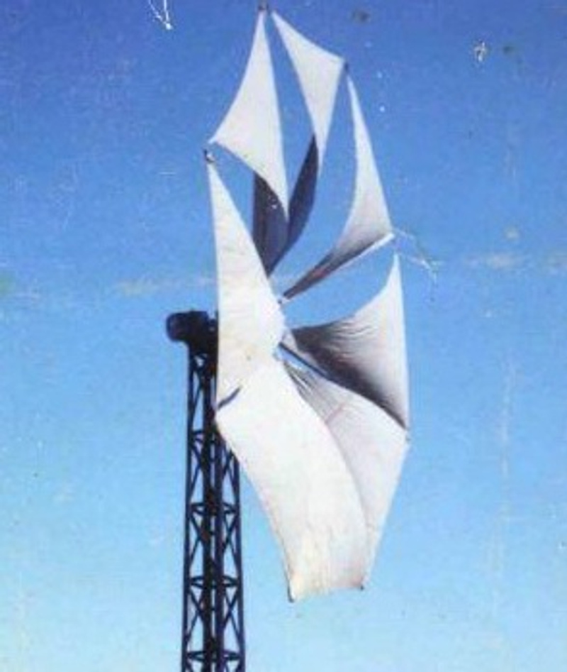

  • По типу роторов ветряных мельниц: не жёсткие лопасти аэродинамического профиля, а на лучах растянуты паруса. Ну как бы несколько стакселей собраных в "цветочек" вершинами к оси вращения. Обладают многими преимуществами на ветрах малых скоростей, поскольку работают не за счет подъемной силы аэродинамического профиля лопасти, а за счет тупо давления воздушного потока. По ним и теория вся не на аэродинамике основана, а на работе парусов. Если слишком раскрутится, то полотнища просто флаттерить начинают, соответственно раскрутка автоматом прекращается. Ну и по ветру сами автоматом ориентируются.
  • Или китайцы до таких не созрели или это как бы не так уж и эффективно. Таких не видел у них. Сегодня просматривал варианты, понравился 5 КВт номинал с хвостом, который при слишком большом ветре разворачивается сам и разворачивает генератор под угол до 90 гр к ветру лопасти, чтобы не перекрутить. Есть еще варианты, где нет хвоста вообще а просто двигатель стоит, которые вертит тело генератора так, чтоб нужный ветер ловить (но это я бы тоже не стал брать - слишком много механики для китайцев - будет не надежный.) Но напрягает реально у всех них расчет на ветра от 8 м/с (1/2 мощности при 8 м/с). Мой 800Вт-ка намного ниже ветер требует, поэтому и купил именно его.
    Вообще не думаю, что всякие вот такие поделки имеет смысл рассматривать. Думаю самые удачные модели - те, которых навалом в предложениях. Поэтому их и навалом, что они самые удачные. А это именно трехлопастные с хвостами.
    P.S. Представил тут на сколько тряпок в лопастях таких хватит... Думаю не более чем на одну зиму.
    P.S.2 Однако давление воздуха то в таком случае будет раз в 10 больше на генератор (площадь то у него полный круг, а не 3-и сектора по 5 градусов)... вот же под него то мачту надо укрепить, чтоб не сдуло...

    При риске "сдуло" работает аварийный вариант: обрыв тарированных шкотов и все.
    А вот за счет площади "полный круг" он на слабом ветре-то и способен уже работать. А у лопастных момент трогания неизбежно высокий (по сравнению с парусным), потому им на слабом ветре эффективно работать уже никак.
    И Китай тут не указ, ветряки такого типа в Греции и на Крите знают раньше (ИМХО), чем они про Китай вообще узнали. Тыц и тыц.
  • В ответ на: По типу роторов ветряных мельниц: не жёсткие лопасти аэродинамического профиля, а на лучах растянуты паруса. Ну как бы несколько стакселей собраных в "цветочек" вершинами к оси вращения. Обладают многими преимуществами на ветрах малых скоростей, поскольку работают не за счет подъемной силы аэродинамического профиля лопасти, а за счет тупо давления воздушного потока. По ним и теория вся не на аэродинамике основана, а на работе парусов. Если слишком раскрутится, то полотнища просто флаттерить начинают, соответственно раскрутка автоматом прекращается. Ну и по ветру сами автоматом ориентируются.
