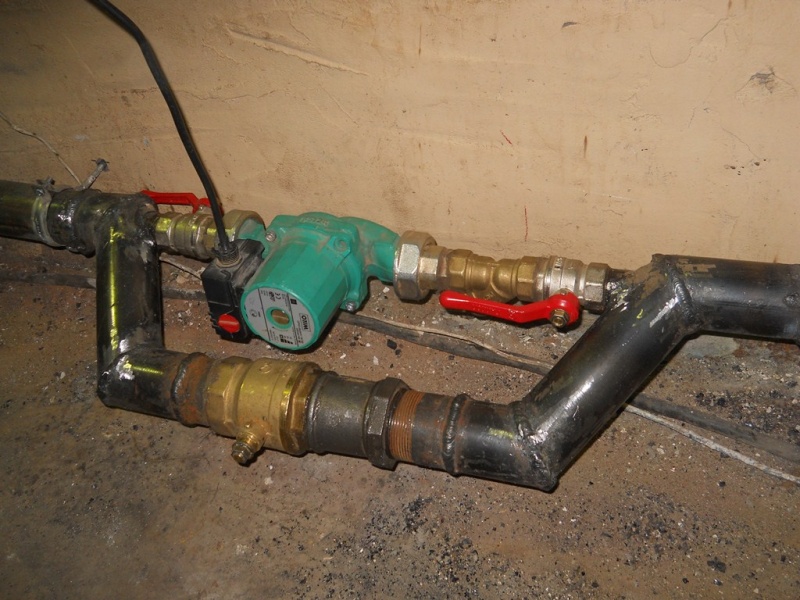

    Сделайте стальные трубы, врежьте насос, как на фото и забудьте про свет раз и навсегда. Сию систему совсем недавно испытал. При включенном насосе вода идет через него. При отключенном насосе идет по отводной трубе. Кран при этом на обводной трубе можно не ставить. Я поставил на всякий случай и в моем случае он постоянно открыт.

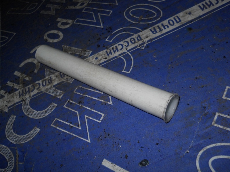

    • развальцованная МП трубка

    Зачем "кривить" трубу, когда можно "обвести" насосом - и проще, и для ЕЦ "лучшее".
  • на фото полная халтура, насос работает сам на себя.
    есть специальные обратные клапана для ЕЦ,

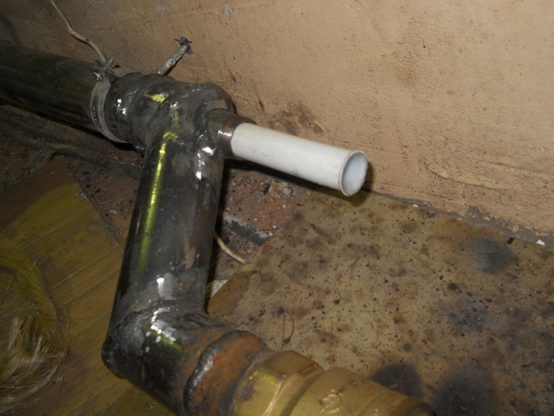

  • Насколько я понял назначение патрубков из пластмассы, там организован эжектор. Так, что при работе насоса не получается работа насоса сама на себя.

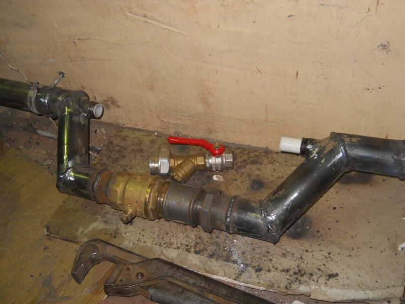

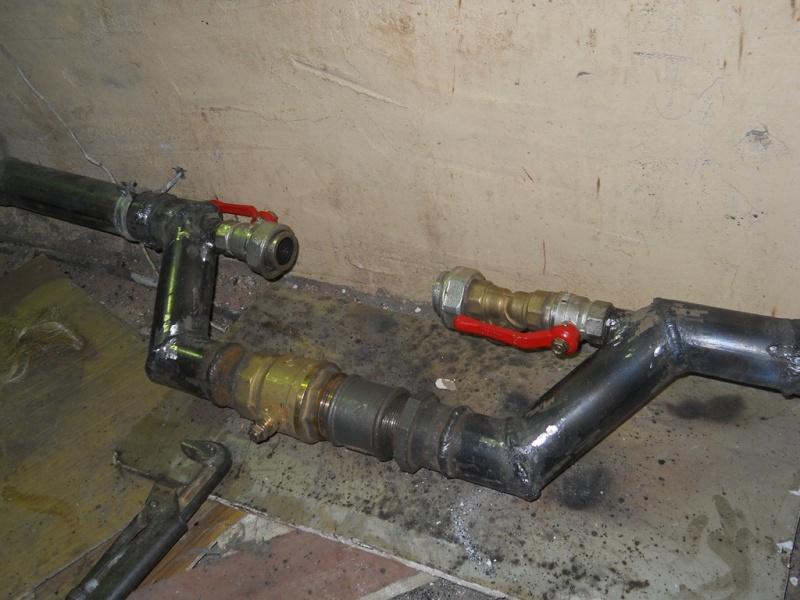

    Насос вварен напрямую потому, что там дополнительно вставлены трубки. Без них при включении насоса нужно будет главную линию краном перекрывать. А в моем случае при отключении света (насоса) СО из режима ПЦ автоматически переходит в режим ЕЦ. Самостоятельно. При включении света (насоса) система автоматом переходит в режим ПЦ.
  • В ответ на: Насколько я понял назначение патрубков из пластмассы, там организован эжектор. Так, что при работе насоса не получается работа насоса сама на себя.
    Совершенно верно.

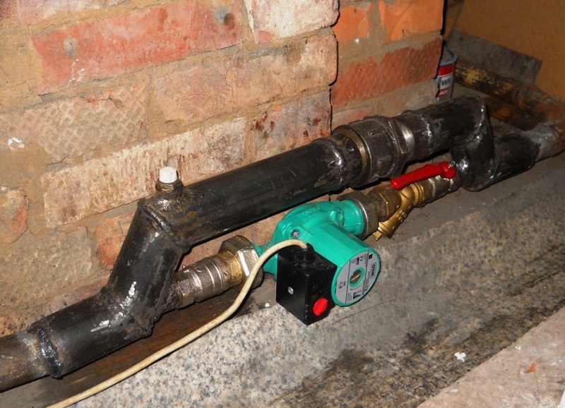

  • На днях уже у себя испытал второй вариант. Только основную трубу задрал вверх (так удобней обслуживать фильтр)и вставыши сделал из нержавейки. Работает просто офигительно. Затапливаю печь, включаю насос и уезжаю из дома. И мне абсолютно по фиг отключат свет или нет. Система работает в любом случае.
