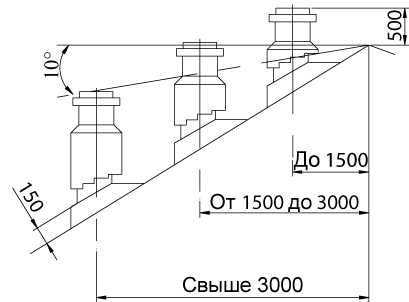

    Проблема состоит из 2-х вещей:
    1) У вас абсолютно точно не хватает высоты трубы. Оголовок явно оказался в зоне ветрового подпора.
    см. фото.
    Но это пол беды. На этапе растопа это будет сказываться мало, однако в чистом виде понять, что тяга достаточна - не получится.
    Однозначно надо наращивать высоту.
    Это сделать необходимо еще и из соображений, что обитателям 2-го этажа будет доставаться весь выхлоп от камина.
    То есть наращивать видимо надо экспериментальным путем, "докидывая" сегменты, пока не станет ясно, что дым уходит выше зоны "жизни"...
