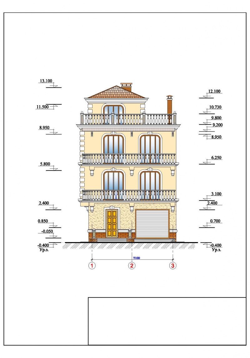

  • Здравствуйте. Имеется под строительство узкий участок - ширина 18 метров. Если у Вас есть проект дома (реализованный, построенный) отвечающий следующим требованиям: кирпичный, 2 этажа (не мансарда)+цокольный этаж, с пристроенным гаражом, прошу поделиться за разумную стоимость.
    Контактные телефоны с.: 214-82-37, 8-913-908-10-58
    Исправлено пользователем Fisherman (11.11.12 13:13)
  • Такой ?
  • Спасибо! А Вы в таком доме живете? Лифт есть?
  • Нет, что вы. Живу не в таком, этот эскиз встретил на просторах интернета, как раз для узких участков.
    Лифта конечно нет :улыб:
    А выставил чисто для поддержания топика, да и домишко забавный!:миг:
    Если без шутки-юмора, то вам сложно будет подобрать готовый проект, много будет зависеть от расположения участка, да и не один готовый проект еще не прошел на 100%, все равно приходится править, потому как сколько людей. столько и желаний.........
    А из готовых для узких участков есть такой, ширина чуть меньше 10м.
  • Вы правы в интернете есть проекты домов для узких участков (встречаются интересные), но хочется уже посмотреть реализованный проект и если устроит купить, взять его за основу. Ваш домик не плох, но нет подвала и гараж на первом этаже.
  • :улыб:Подвал есть, 3х9м под задней частью, куда больше то, а гараж, он 6х6, такой хотел заказчик, у него участок еще меньше вашего - 15м, а гараж хотелось.. так что больше его некуда было девать.
    Этот домишко выполнен по схеме подъема в полэтажа, вот и получается, что передняя часть почти 3 этажа(полуцокльный гараж, этаж и мансарда), а задняя часть - 2 этажа.
    По поводу размещения гаража под комнатами - сколько людей - столько и мнений, кого то устраивает. кому то не нравиться, но все реально выполнимо.
