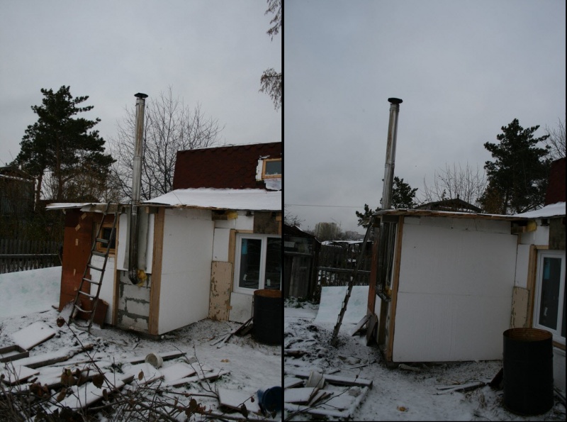

    Котельная - отдельная пристройка из сибита (100мм ширина).
    Утепление:
    • Стены пенопластом (100мм ширина).
    • Крыша (сверху вниз): пароизоляция - урса - пенопласт (100мм) - пароизоляция.
    Труба на котельной будет утеплена асбестом, урсой и поверх фольгой.
    Необходимо ли дополнительное утепление внутри? Батарея?

    • Котельная (улица)
    Исправлено пользователем Drunechka (25.10.12 09:50)
  • Докупили батарею в котельную.
    Также, планируем котельную изнутри обшить урсой.
    Что еще можно предпринять для сокращения теплопотери в котельной, а следовательно и на кухне, из которой котельная и выросла.

  • По дымоходу:
    На улице вместо отвода 90гр, следует предусмотреть тройник 90гр с конденсатоотводом.
    В противном случае образовыавшийся конденсат будет затекать в котёл.

  • труба обычная кирпичная
    ART DE VIVRE
  • у меня стоял на ТТ. труба сэндвич. есть некие характеристики этого зонта, как то он должен по высоте соотноситься с диаметром. то ли купил хрень, то ли ещё чего - тягу "забивало"(т.н. вес газов) пришлось лезть на высоту 6 метров и срезать нах. тяга улучшилась. по поводу осадков: а что будет то? если труба с герметиком собрана, оголовок на верху, ревизия внизу, какая проблема то может быть.
