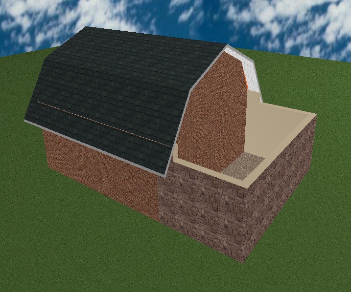

    Имется устоявшейся дом 6 на 6м., фундамент выполнен фундаментальными блоками в один ряд и стянут бетонным поясом.
    В целях увелечения площади на существующей коробке буду возводить 2 этаж мансардой.
    Для размещения лестницы и увилечения площади 1го этажа планирую пристой размером 3 на 6м. см рис.
    Подскажите, каким образом мне возвести под него фундамент (привязываться к существующему или делать независимый).
    Стены планирую газосиликат в 25см.
    Заранее спасибо!!!

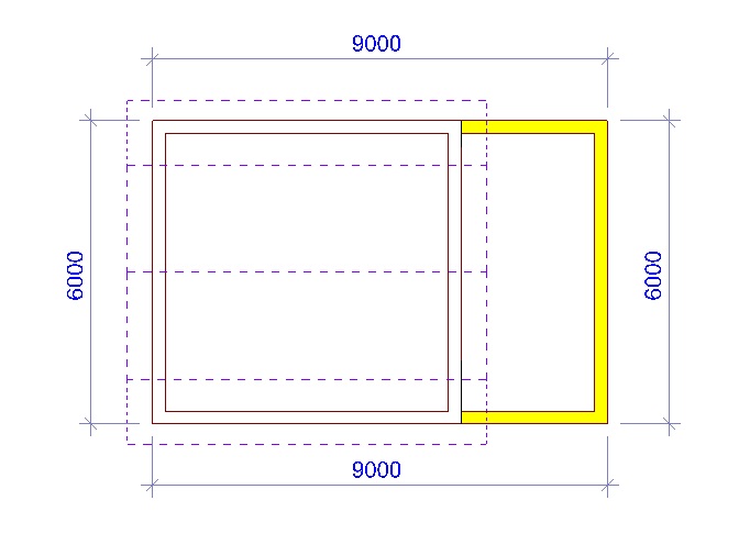

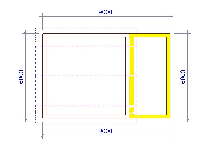

  • Короче я так понял П-обраный фундамент примыкает к существующиму независимо, по стене деф.шов. А то что фундамент пристройки не замкнутый (П) не повлияет на равномерность осадки или все же его прогнать в круговую к существующему м.рис?
  • В круговую - не надо.
    Там же стен - нету.
