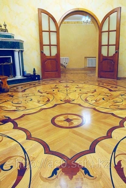

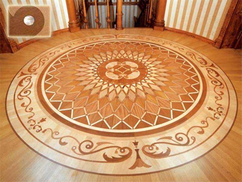

  • "Паркет"!? Давайте разберёмся в этом слове(понятии)...Вы подразумеваете по паркетом штучную/наборную массивную доску, монтирующую на фанеру с клеем/гвоздями. Или подобие...3мм массив дуба на фанерной доске, в виде лиминированной наборной доске??? Если это штучный массив...то толку будит мало...от ТП, возможен только ущерб...да и наборная доска тоже сомнительный вариант...как и пробка...
