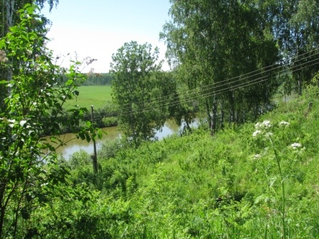

  • Добрый день! Нужен совет, необходим фундамент под брусовой дом 6*8 из бруса 150х150 перепад высоты по 8 метровой стороне 1.5 м., всвязи с этим возник вопрос на какую максимальную высоту выше земли можно делать ленточный фундамент и насколько заглублять?? грунт суглинок- глина сколько будет стоить фундамент такого дома под ключ, расстояние в сторону леннинск-кузнецкий от города 35 км.

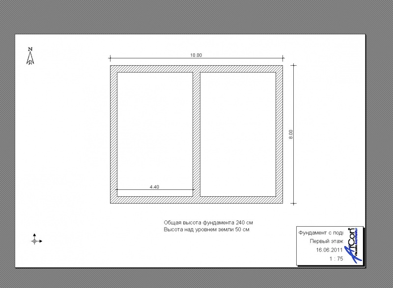

  • Полноценный подвал (кухня, хозблок или гараж) под всем домом с входом и окнами по 6м стороне (бетон без пола=19м3, щебень=3м3, арматура=1,5т), не рассматривали? Ближайший РБУ в Гусинном броде, щебень в Раздольном.

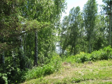

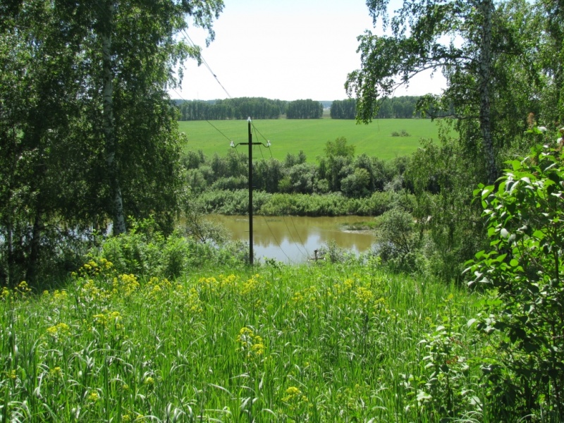

  • Участок был взят 45 лет назад... так что увы это не мой выбор.., но есть и плюсы вид с участка .. это вид с переди (как сделать из 3х фоток панорамный вид не знаю..)..

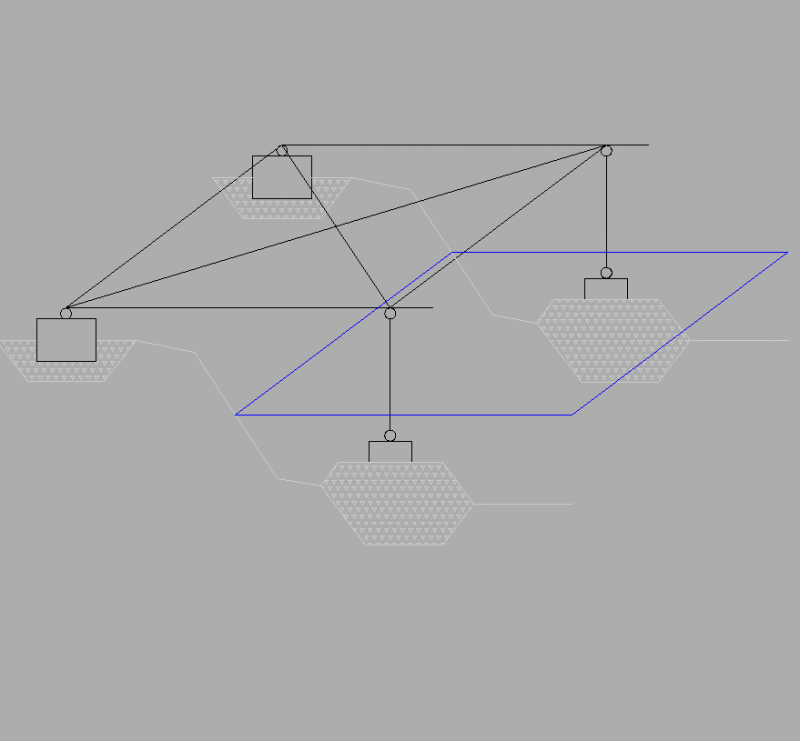

  • Вот принципиальная схема платформы на уклоне.
    Материал - любой. Хоть из досок колоти. :хехе: .
    Вместо квадратиков на щебне можно вкрутить шуруп, сделать сваи ТИСЭ, отлить "ленту" и т.п.
    Главное - чтобы подумали, посчитали и всё учли (откос например).
    ps: конкретно на этой картинке нарисованы мостки на озере.
