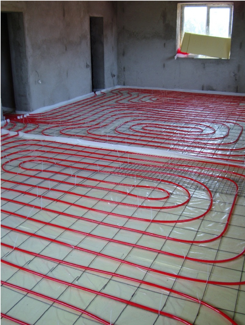

  • Я тут выкладывал фотки. Только залил пол. Приезжай в гости:улыб:
    Вообще лучшие считаюся Pe-rt. Но на самом деле любые можно использовать. Сосед из хорошего МП делает. Но лучшими все же считаются pe-rt дя теплого пола. По цене они практически одинаковы.
  • сколько стоят? кинь в личку и где брал. я тоже считаю что в принципе особой разницы нет. платить за китай под интальянской маркой или за китай мейд ин китай, разницы думаю нет. давление, температура минимальная.
  • Делаю тем и тем. Но рекомендую PE-RT
  • На фото труба PE-RT? И где такую продают? Сколько стоит?
