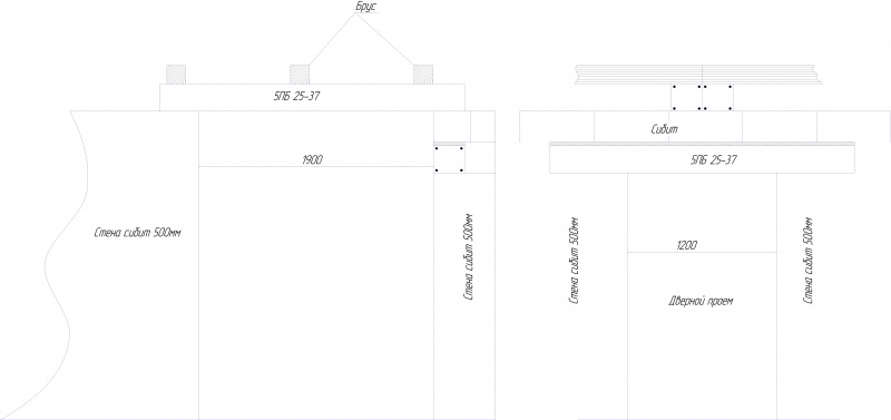

  • Скажите, возможна ли такая конструкция?
  • ничего не видно, как я понял брус лежит на сибите?
    — Павлины, говоришь... Хех!
  • Перемычки брусковые-замени на монолитные армированные.
    Принятие решения часто свидетельствует о том, что человек устал думать.
  • Сколько несут монолитные балки на второй картинке?

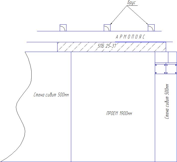

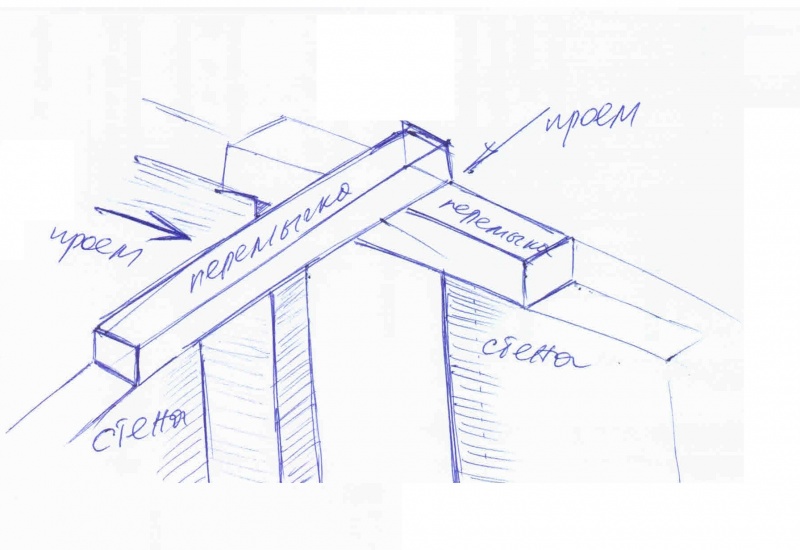

  • Стены перпендикулярны друг к другу. В одной дверной проем, над ним перемычка ж/б 3700 кг/м2. На ней через ряд сибита такие же под углом 90 градусов. Далее армопояс ж/б, на нем пол 2-го этажа -- брус+доска.
    Т.е. на перемычку посередине опираются две перемычки.
  • Не так нарисовал немного. Перемычка - армопояс- брус- доска.
  • Креплю по-новому.
  • Тогда я не понимаю.
    Перемычки устанавливаются над дверными и оконными проёмами.
    Перпендикулярно одному проёму другой дверной проём?
  • Справа дверь входная. Левее просто проход. Если совсем грубо, то на рис.
  • После 17-00 буду в безинтернетном пространстве (стройка), не теряйте если что.
  • Отлей по месту, проармировав четырмя нитями д. 12. И всё будет стоять.
    Мы уже давно пб не пользуем.
  • Как бы считаю, что поставить перемычки краном быстрее, чем делать опалубку и заливать. К тому же залитая самостоятельно никогда не будет даже близко к заводской.

  • А я не уверен, что спаренные пб-шки можно использовать в качестве балок.
    Ты же нагрузки не озвучиваешь.
    Если время поджимает, отлей заранее балки, на земле, применив закладные для подъёма краном.

  • Непонимаю почему самопал лучше. В перемычке нет арматуры?
  • Нагрузка в смысле от 2-го этажа, крыши и снега?
    Нагрузка перемычки 3700кг/м2 по прайсу.

  • Ну там бетон какой надо замесют, повибрируют...... я надеюсь. Еще армопояс будет, он уменьшит нагрузку на перемычки.
  • А на площадке просто г...ом помажут?

  • Да, так оно и получится. Эта стройка и так развратные действия надо мной совершает, я еще буду ж/б балки лить в косой опалубке.
  • Тогда хотя бы перемычки плитные используй.

  • Чем они лучше карандашей?
  • Более мощное армирование. Сплошное сечение.
    Там тебе вообще балка нужна, а я и так разрешаю попроще загавнякать( не зная нагрузок, не имея проекта под рукой.)
    Сказано лей по месту-значит лей и не препирайся со старшими.
