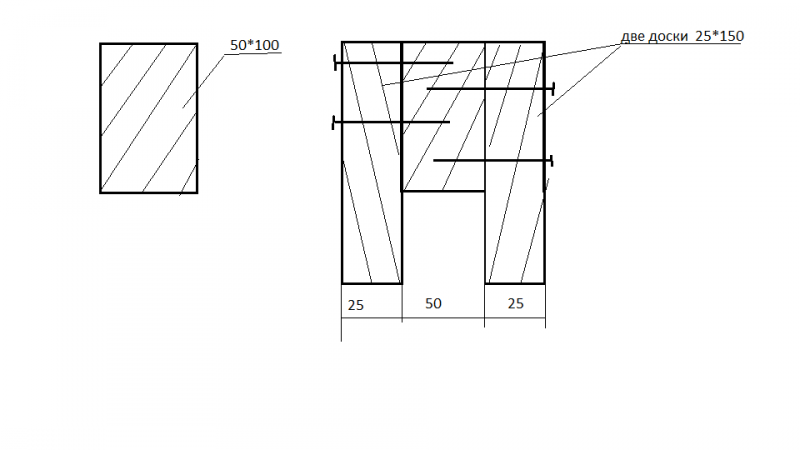

  • Господа, подскажите, что прочнее на изгиб доска 50*150 или две 25*150? :dnknow:
  • Как сечение расположено по отношению к нагрузкам?И вообще,о каком элементе конструкции идет речь?

  • Нагрузка вдоль длинной стороны.
  • настил,чтоли?Тогда прочнее 50.

  • Да нет, хочу усилить стропила. Если так сделать, будет результат? :dnknow:
  • Если кроме 25 ничего нет,то можно и так.Но более эффективно усилить развив сечение по вертикали нашивкой бруска 50х50,либо пришив такую-же доску 50х100 с усилением восходящими и нисходящими накладками из доски 25( по принципу раскосов фермы)

  • Если две доски скрепить болтами, то они будут крепче чем одна на 50.
  • А если как на картинке? Каков диаметр болтов и сколько на погонный метр?
  • В ответ на: Если кроме 25 ничего нет,то можно и так.Но более эффективно усилить развив сечение по вертикали нашивкой бруска 50х50,либо пришив такую-же доску 50х100 с усилением восходящими и нисходящими накладками из доски 25( по принципу раскосов фермы)
    а можно схемку/чертеж?

  • Можно -то можно,только сканер крякнул.Поробую без картинки.С точки зрения сопромата при усилении конструкций наиболее рационально развивать сечение в высоту а не в ширину.Поэтому из двух брусков 50х100 составляется сечение 50х200.Оно будет обладать намного большей несущей способностью,чем сечение 100х100 из тех же двух брусков.Но и его несущая способность будет равна цельному,только если соединение клеевое.Скрепить между собой бруски можно по- разному-на гвоздях,глухарями или как я писал выше восходящими и нисходящими накладками.Главное ппредварительно дать балке строительный подъем.

  • Одна на 50.
    Но если одну из двацатьпяток распустить пополам и нашить эти рейки на оставшуюся стоящую на ребре, то получиться адски крепкий деревянный двутавр.
    Наверное.
    Принятие решения часто свидетельствует о том, что человек устал думать.
  • В начале клеем намазать, а потом нашить, тогда да....
