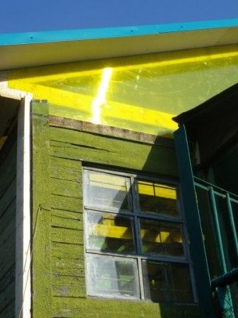

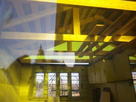

  • На крышу из поликарбоната не решилась, а фронтоны у новой крыши попробовала зашить- 6мм, есть и другая толщина но стоимость возрастает. Потолка нет-солнце целый день, ловишь себя на мысли,уходя-надо выключить свет.
