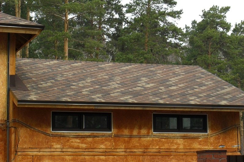

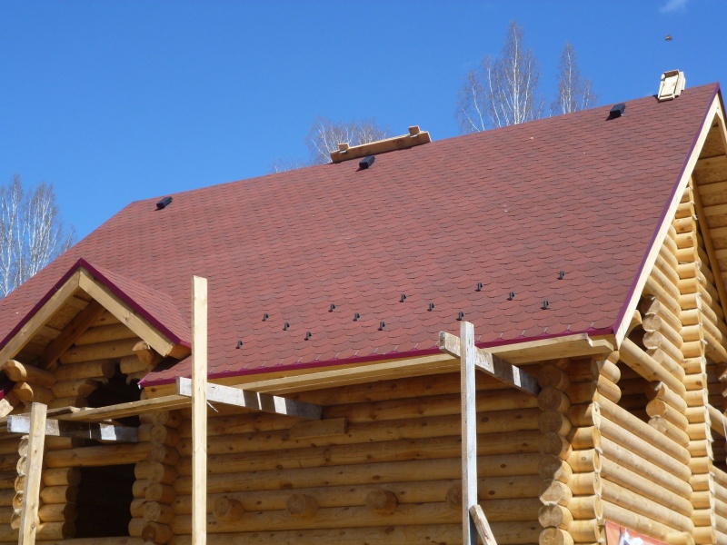

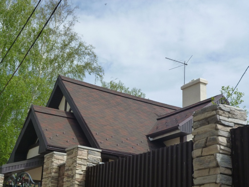

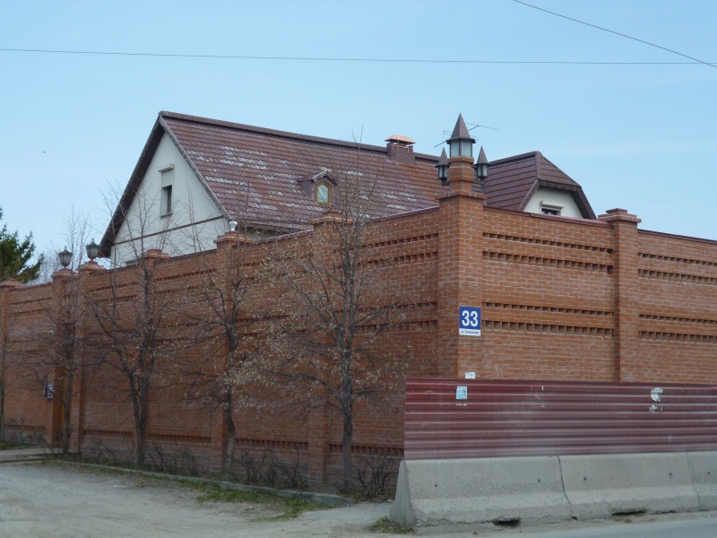

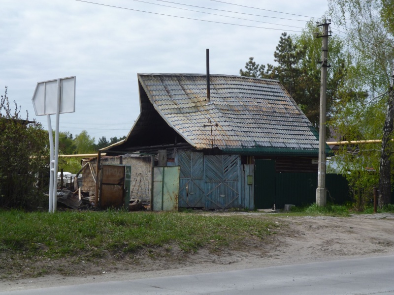

  • В ответ на: Я к тому, что если есть претензии по качеству, давайте примеры, цифры, фото... А Ваша субъективная оценка, я думаю, мало кому тут интересна. Это Вам в соцсети...:улыб:
    видит бог я не хотел......:хехе: т.к не торгую черепицами...... однако смонтировал их не одну тысячу
    вечером будет полная выкладка) по всем проблемам этого (теперь уже не буду стесняться в выражениях) - амна!
    первые цыфры я Вам уже привел...... цена 435 за ламинированную черепицу. и 330 однослойную... что дешевле, Вы пока не привели ничего,
    вывод в соц. сети Вам
    Только коллекцию указывайте, а то у них реально есть дешевая и невысокого качества. Но я то говорил про нормальную с указанным выше ценником. Кстати, столкнулся один раз с Теголой, реально ломается при монтаже, а импорт казалось-бы.
