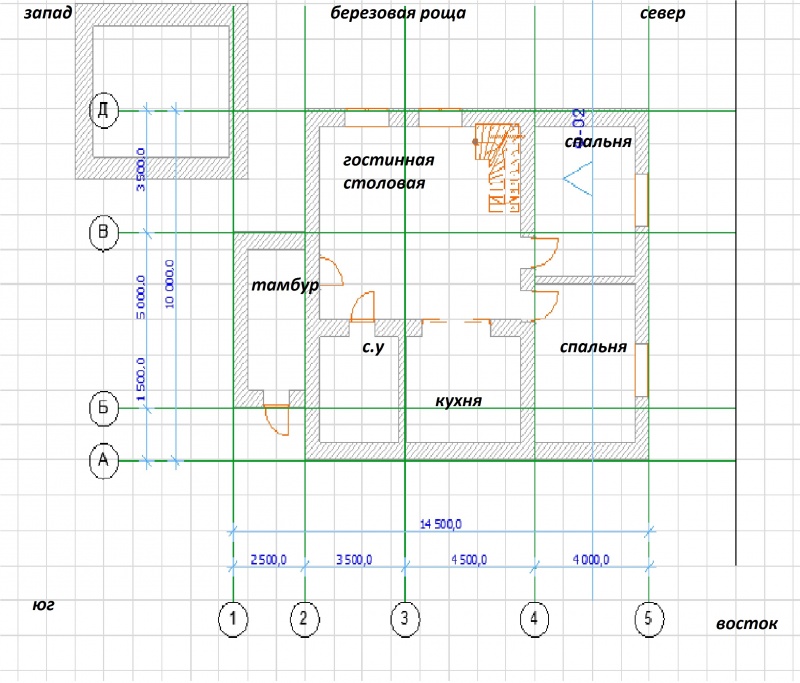

    планируем строить домик 1 этаж + мансарда с одной спальней .
    участок на склоне, решили что участок будем ровнять ( т.к он уже почти разровнен, но вот дорога (юго-восток) метра на 1,5- 2 выше участка. от забора, т.е от дороги отступ 3 метра , поэтому решили что окон там не будет, все равно кухня и санузел выходят на эту сторону.
    хотелось бы услышать критики от профессионалов.) П.С. строго не судите это мой первый опыт))
  • квадратик в левом вверхем углу, это маленький дом,который уже есть на частке( увы его нельзя снести пока не будет построен дом)
  • ВСЕМ СПАСИБО))
  • что за дорога скоростная и сильно шумная ? кухня без окон не айс ! в каком из представленных помещений будет котельня ? зачем с/у почти 10м2 ? сколько будет жить людей зачем столько спален ? можно обьединить кухню со спальней да будет свет! т.е будет кухня-столовая а зал без столовой ! из чего материал стен ? из чего планируется остекление ? это что первое на ум пришло !

    Ознакомтесь с этим документом. Тут есть ответы на многие вопросы, даже на те, которые, Вы, себе ещё и не озвучили.
  • Что то у Вас все помещания большие по площади...
    А проект уж очень бюджетный (без окон, без солнца, без гардеробных, с одним но очень большим санузлом)...
    Не понятно какой дом Вы хотите
  • дорога обычная в садовом участке . но только она выше самого участка.
    отопление газовое , зачем отдельная котельная ? спален должно быть три ( одна на мансарде)
    пока только 2 человека, но дом строиться на всю жизнь)
    дом планируем из сибита.
    спасибо за заметнку, я и не думала что это большие площади)
  • как можно сделать раздельный с.у на данном проекте?
  • Здесь так просто не посоветуешь. Просто обычно в коттеджах делают несколько санузлов (ну все конечно от размеров дома зависит), к примеру, гостевой с унитазом и рукомойником, общий с ванной (или душем), раковиной, унитазом, может стиралкой и для родительской спальни может быть свой отдельный:миг:
    Вам надо посмотреть готовые проекты, чтобы от чего то оттолкнуться, посмотрите на квартиру в которой живете, какие у Вас сейчас площади, на сколько больше Вам бы хотелось...
    Строить дом с окнами на север нельзя, это написано в нормах, а их придумали не просто так.
    Из чего будут перекрытия?
  • Продумайте инженерные системы (отопление, водопровод, канализация, электроснабжение). Газовый котел какой мощности понадобится, каких он размеров, куда его будете ставить

    Безосновательное утверждение. А вот то, что дорога выше дома - очень плохо... Дом нужно поднять! И строить из Сибита?... Ну, что тут скажешь... ...диагноз...
  • И правда не правильно написала...
    тогда так: нельзя чтобы ВСЕ окна выходили на север:миг:
    Есть такое понятие как инсоляция.
  • В ответ на: дорога обычная в садовом участке
    не вижу причин не делать окна на южной стороне ! если даже высокий забор в двух метра то естественный свет все равно будет проходить (нормально)
    В ответ на: зачем отдельная котельная ?
    я и не говорил что надо отдельную котельню просто котелок определенный объем имеет поэтому надо понимать где он будет в тамбуре в с/у или на кухне это все корректировка по площади !
    В ответ на: спален должно быть три ( одна на мансарде)
    в течении жизни и будите городухи ставить с увеличением человек! уберите одну спальню на первом этаже !
    В ответ на: дом планируем из сибита.
    геологию грунтов надо знать и технологию по фундаменту надо соблюдать предельно четко ох сколько лопнувших домов из сибита я видел!
