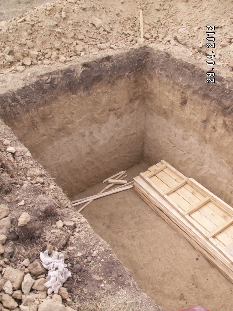

  • В общем суть вопроса в следующем: начал копать яму на участке, сначала см 40 земля, потом 20 глины, а потом 2 метра песок. Вот и мучает меня вопрос, а можно его на строительстве использовать в тех случаях когда придется самому бетон и раствор замешивать?
  • У него одна беда- грязь.Если он с илом намешан то нет . А так пожалуйста. Еще и соседям продайте .По спекулятивной цене
  • Можно и карер щебеночный сделать.
    Но в данном случае песок для строительства должен соответствовать тех. условиям( т. е. для чего использовать).
    На глаз тех. условия не определяются.
  • Замешайте немного раствора, сложите десяток кирпичей, через семь дней попробуйте разобрать, тут и поймете, подойдет он для вашей стройки или нет.
  • Берете трех-пяти литровую банку. Туда литр песка. Заливаете водой и начинаете баночку вращать. Как - поймете по ходу дела. Останавливаете:улыб:Короче должно получиться расслоение на фракции. Будет примерно понятно, сколько там ила, глины и тп. Дальше гуглим сами.
  • В ответ на: В общем суть вопроса в следующем: начал копать яму на участке, сначала см 40 земля, потом 20 глины, а потом 2 метра песок. Вот и мучает меня вопрос, а можно его на строительстве использовать в тех случаях когда придется самому бетон и раствор замешивать?
    Надо смотреть, что за песок: мелко-крупнозернистый, примеси. Лучше не рисковать и купить. Цена вопроса 700 р.тонна. или ПГС -800 р. тонна. Насчет самостоятельного исследования написали вам верно.

  • Да, спасибо, я уже понял, что лучше не рисковать, куплю наверняка. ПРосто привык, что на родине моей, глина - как глина, песок - как песок, а тут ни-то, ни-се :зло:
  • Ну это " ни то ни се" тоже имеет название,либо суглинок либо супесь ,в зависимости от соотношения песок-глина.

  • Моё "нитонисё" выглядит примерно вот так
  • Нормально выглядит,как ему и положено.Потемнее-суглинок,посветлее-супесь.

  • Вот это меня и смутило, я привык, что глина - светло серого цвета и без примесей, хочешь меси с водой и лепи что угодно ну совсем почти без примесей. А песок крупный, желтый, зернистый. И вот этот вот "коктейль" ввел меня в блудняк!
