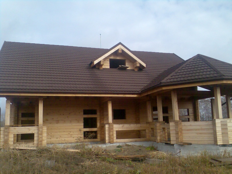

  • Композитная металлочерепица ФЕРУФ. Описание товара:
    Металлочерепица представляет собой профилированный стальной лист. Это один из самых надежных и современных материалов. В отличии от натуральной черепицы которая весит около 35 кг. на квадратный метр металлочерепица легче в 7 раз, это значительно удешевляет и облегчает монтаж.
    Металлочерепица эксплуатируется без дополнительных затрат на ремонт и обновление в течение 50 лет, что выгодно отличает его от других кровельных материалов, например таких как оцинкованный кровельный лист, который требует окрашивания уже в первые 5 лет эксплуатации.
    Металлочерепица не требует дополнительного укрепления стропил и покраски.
    Преимущества ФЕРУФ
    Красиво- «Феруф» обладает очарованием классических элитных кровельных материалов. Видимая сторона черепицы покрыта гранулами натурального камня, которые исключают металлический блеск, создавая эффект натуральной керамической кровли. Специальная глазурь предотвращает осыпание каменной крошки.
    Легко - Вес одного квадратного метра кровли «Феруф»не превышает 7 кг. Это существенно снижает затраты на кровельную конструкцию и транспортировку черепицы. Оптимальный размер одного листа обеспечивает минимальную отходность материала.
    Тихо - В отличие от обычной металлочерепицы многослойная структура композитной черепицы обеспечивает необходимую шумоизоляцию для мансардных этажей с любой площадью кровли.
    С уважением:
    Коновалов Юрий
    Контактные телефоны: (383) 310-32-20;сот.8-913-481-90-11.
