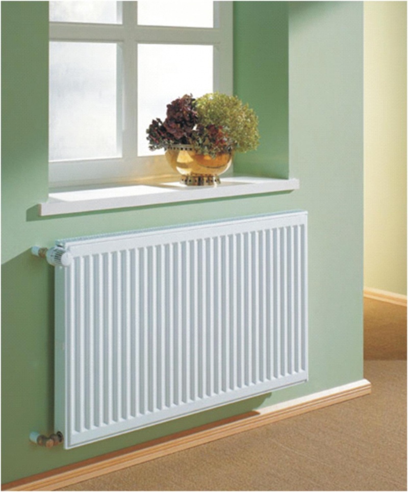

    • радиатор

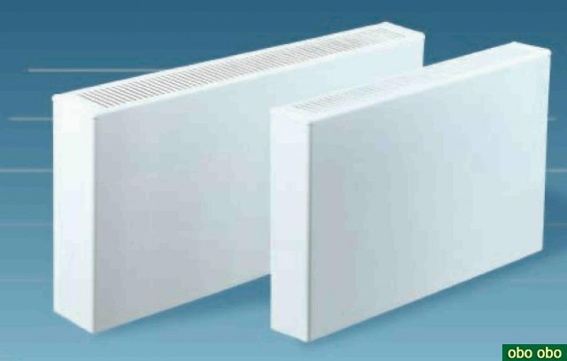

    • конвектор

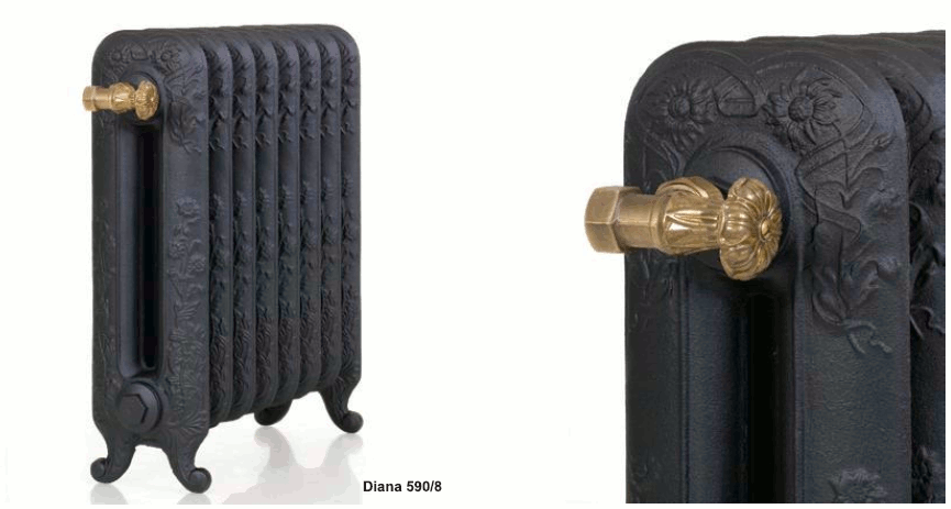

  • В ответ на:
    В ответ на: уродский внешний вид
    смотря какие
    на фотках
    чугунные дизайн радиаторы и скрытые яговские конвектора, ценник на них конский, автор говорит о дешевых радиаторах, под дешевыми обычно понимают Комфорты http://otoplenie72.ru/img/cache/offers/4c/7c/9f/ac/390wl0.340x250.jpg
    Сантехпромовские конвектора приличней, но смысла ставить их в жилой дом я не вижу.
