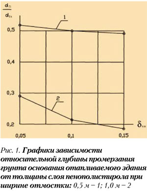

  • Нашел интересную статью
    http://stro-portal.ru/view_art.php?id_=30&lng_=ru
    Эксперимент был для московской области. Получается даже 50мм ЭППС при отмостке в 1м уменьшает в три раза глубину промерзания. Есть ли подобные выкладки по нашему региону или результаты на практике?

  • А по толщине?
    Разговор о том, сколько следует закладывать, чтобы уменьшить в два раза, к примеру. Либо это все линейно, т.е. увеличив данные по МО в два раза получим цифры по нсо?

  • Почему до миллиметра? 50-100-150. Вопрос не в утеплении как таковом, а в зависимости толщины и реальной глубины в наших условиях. Например, 50мм при метровой отмостке дадут 150см промерзания, 150мм при метровой - 50см и тд.
    Для чего? Да что угодно. К примеру , септик на даче. Зимой не используется или используется редко. Надо чтоб не замерз. И т.п.

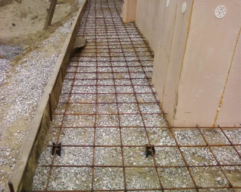

  • Обещанный фотоотчёт.))))
    • Это скорее, проверка качества уплотнения грунта.

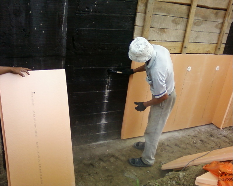

    • Отверстия для "грибков" промазываются битумной мас

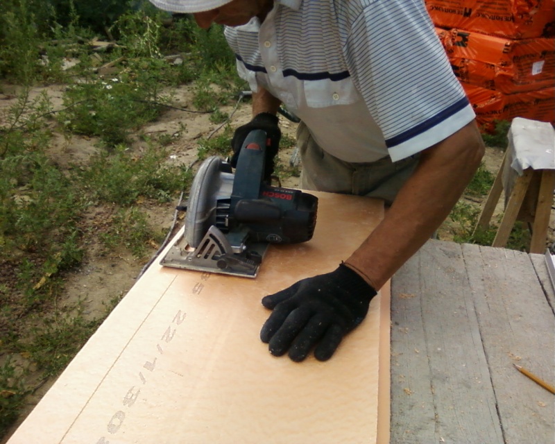

    • Резка лисов Пеноплэкса в нужный размер.

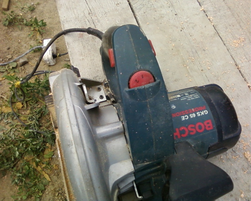

    • Дисковая пила с регулировкой числа оборотов инструмента.

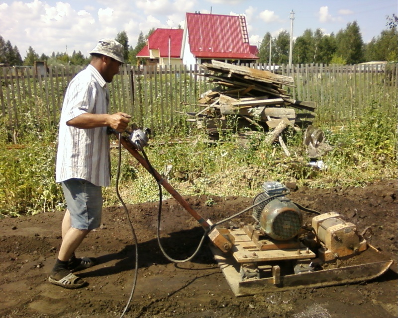

    • Обратная засыпка грунта с послойной трамбовкой.
  • резать пеноплекс обезьяной - это сильное решение :улыб:

    • Основание под отмостку на проектной отметке.

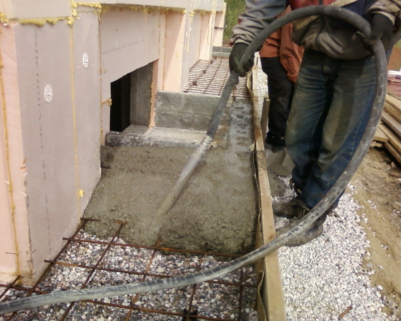

    • Укладка бетонной смеси.
  • Быстро и главное - точно!
  • Сколько объем примерно, и времени и затрат на машину ушло?
  • Не понял. О каком объеме речь?
  • Объем кубов обратной засыпки
    Исправлено пользователем КОЛО (25.02.12 14:25)
  • Всего принято было 600 кубов. После уплотнения получилось меньше. Аренда трамбовки 500 руб./сутки. Доставка дорогая. Самогруз, 2 часа привез, 2 часа увёз. Выполнял работы мой рабочий. которому я в помощь (на лопату) привозил ребят с Хилокской. Втроём, примерно 90 кубов в день принимали. Методы конечно потогонные, но земляные работы грошевые, что бы хоть что-то заработать, приходилось жилы рвать...
