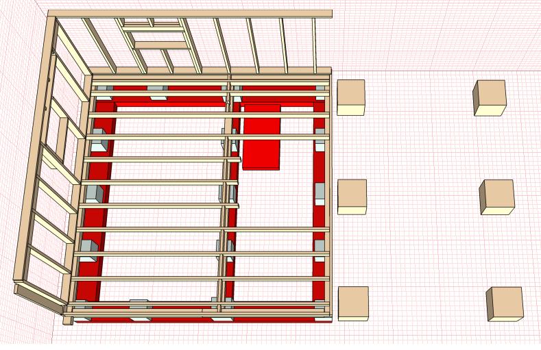

  • Имеется старый фундамент 5.2х5.2 в хорошем состоянии без трещин, на котором стояла недостроенная шлакоблочная дача. Шлакоблок начал разрушаться, решено снести.
    Поскольку размеры крошечные, увеличиваем фундамент фбсками 6-6-6 на подушках из щебня. Старый фундамент(он практически вровень с землей) подымаем, например, столбиками из блоков 3-3-3 до высоты 60см от земли.
    Ростверк ввиде бруса 200х150, далее каркас-платформа в 1эт.
    Стены и ростверк делаем с дефшвом в месте примыканий фундаментов. Грунты - суглинок, УГВ - более 100м
    1) Какое расстояние надо выдержать от старого фундамента, чтобы рядом поставить фбс 6-6-6? Если выберем грунт около ленточки, а его надо выбирать под подушку из щебня, несущие способности грунта под ленточкой по идее ухудшатся.
    1а) Если забыть о старом фундаменте и делать с нуля дом 6х9 теми же фбс 6-6-6 на подушках из щебня, насколько старый фундамент будет влиять на новый?
    2) Пролеты ростверка для бруса 200(высота)х150 в 2.5м не сильно великоваты?

  • Списибо! Уплотнять собираюсь виброплитой, возьму в аренду. А то, что брус будет проходить по краю фбсок, а не по их центральной осевой линии, не сильно влияет?
    Еще такой момент по этой технологии. Надо ли сразу закрывать подушки гидроизоляцией(перед фбс), или обычно закрывают глаза и эти функции несет отмостка в последствии?
  • Влияет сильно. Лучше переставьте чтобы по оси было.
    Сразу по подушке гидроизоляцию делать необязательно.
    Глаза закрывать ни начто нельзя.
    Основное требование - НЕ допустить замачивания грунта под подошвой.
