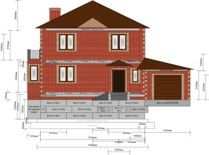

  • К дому будут пристоены:
    Гараж
    Крыльцо (см. набросок вида спереди)
    Вопрос - какой сделать под них фундамент, какие варианты? Надо ли связывать с фундаментом дома, если да, то как?
    Напрашивается вариант ленточного фундамента (высотой 600мм) под гараж и крыльцо.
    Начать его с уровня 3 ряда блоков фундамента дома, положив часть ленты на выступающие части 2 уровня блоков фундамента дома (ФБС-ки сантиметров на 40 вытупить в 2-х местах под гараж, и 2 местах под крыльцо). Но получается лента будет заглублена только на 60см под землю, это мало?
    Посоветуйте по фундаменту ...
  • Ненадо ничего связывать. Наоборот-надо сделать шов.
    Стенами гаража желательно примыкать к дому так, чтобы попадать напротив внутренних стен в подвале. Это чтобы не выдавить стену подала давлением от пристроенной части.
    Стены заармируйте через два шва в третий, а еще лучще - через шов.
    Поверху - ж.б. пояс незабудте.
    связывать в любом случае нельзя ! расчеты надо делать по грунту можа у вас болото тогда лента слабовата !
    я бы зарылся на всю вашу глубину цоколя и сделал под гаражем тех комнату со смотровым окном ! но уже бабки другие !
    Гараж длинный,
    спереди - выдаётся на 3м от дома,
    сзади - в уровень дома,
    поэтому стены "упираться" будут в торец несущих стен. "Упираться" через шов, который запеню.
    а вот если не связывать фундамент гаража , сверху то крыша опираться на стену дома будет, т.е. фактически гараж будет связан поверху, а по низу нет, если гараж "играть будет", что будет с крышей?
    В ответ на: Стены заармируйте через два шва в третий, а еще лучще - через шов.
    Со швами не совсем понял.
    по ж.б. поясу ещё думаю, может плиты прям на кирпич положить, а может и действительно 4 ряда кирпича заменить на ж.б.пояс (300ммвысотой)
    , то на то и выйдет, зато ровней будет и свяжет конструкцию, хотя соседи и так и так делают (и с жб поясом и без него)
    P/S/: Стена 300мм сибит + 50мм пеноплекс + 30мм зазор + 120мм обл.кирпич=500мм.
  • В ответ на: связывать в любом случае нельзя ! расчеты надо делать по грунту можа у вас болото тогда лента слабовата !
    Грунт - глина + суглинок
    в моём понимании лента в таком варианте таки ещё должна на что то лечь (сваи например), ибо 60см заглубления маловато, хотя у нас там почти сразу глина идёт после штыка лапатой.
    По тех.комнате, у меня целый подвал без дела, площадей куча, пока ещё не решил что с ними делать (пока тока котелня там, может сауна будет, ну всё остальное тех.помещение), а зарывать 3 уровня блоков под гараж размером 14м*4,2м - как то "курчаво", а лазить под машиной особо не планирую,
    сейчас по статистике в своём гараже с тех. этажём залажу под машину раз в 3 месяца, посмотреть на неё снизу :улыб:
  • В ответ на: ибо 60см заглубления маловато, хотя у нас там почти сразу глина идёт после штыка лапатой.
    Глина как раз самый хреновый грунт ! может запросто в наши морозы разорвать вашу ленту !
    Пучинистость грунта определяется его составом, пористостью, а также уров­нем грунтовых вод . Так и глинистые грунты, мелкие и пылеватые пески от­носятся к пучинистым грунтам, а крупнозернистые песчаные и гравийные грун­ты - к непучинистым.
    Если зарываться на 2ва метра не хотите то надо вашу ленту ставить на двухметровые шурупчики ! И то стены я бы ставил из бруса и фасад навесил под кирпичик ИМХО ! :biggrin:
  • СИбит (200мм) на гараж + облицовочный, думаю тоже не тяжело будет
  • В ответ на: "Упираться" через шов, который запеню.
    Лучше мастикой.
    В ответ на: Со швами не совсем понял.
    Заармируйте их. Т.е. положите в горизонтальне швы кладочную сетку.
    В ответ на: по ж.б. поясу ещё думаю
    здесь, как раз, думать не надо.
    Надо делать.
    В ответ на: то крыша опираться на стену дома будет ... может плиты прям на кирпич положить
    Насколько я понял, перекрывать планируете ж.б. плитами.
    Я бы - перекрыл 6-ти метровыми плитами и с домом их не связывал.
  • Нет , у гаража только крыша, деревянные перекрытия
    Балки заводить в стену дома
    Гараж на 3.м длиннее дома, выперает перед домом и является спереди частью забора
  • Тогда получается, что на стену дома вы сможете опереть только половину балок, а оставшиеся будут стоять на стене гаража.
    Так неправильно делать.
    Правильно -вдоль стены дома нужно поставить балку (получается полет 3м), а стропила укладывать уже на неё.
  • В ответ на: P/S/: Стена 300мм сибит + 50мм пеноплекс + 30мм зазор + 120мм обл.кирпич=500мм.
    А зачем зазор?:улыб:

  • Для Вентиляции
  • пеноплекс- пароизоляционный матермал? так. зачем вентиляция?
  • В ответ на: Для Вентиляции
    Для Вентиляции лучше вентиляционные колодцы предусмотреть, а то что у вас по строительному называется- порнография.
    Модераторы оставь это пожалуйста, т.к. любой прораб подтвердит мои слова:улыб:
    Принятие решения часто свидетельствует о том, что человек устал думать.
  • Если Вы что то хотите сказать, то говорите более аргументировано с меньшим кол-вом выражений.
    А сказать что всё хе..ня без аргументов не сложно как то.
    Со слов моего прораба именно так и должно быть,
    с его слов там точка росы + вентиляция.
    Половина рядом стоящих коттеджей имеет такой же сендвич, т.е. с зазором, при чем как у олностью кирпичных стен , так и сибит+кирпич
  • В ответ на: Половина рядом стоящих коттеджей имеет такой же сендвич
    Другая половина, надо полагать, зазора не имеет :улыб: .
    В ответ на: точка росы + вентиляция.
    В зазоре?
    Точке росы там нечего делать. :yes.gif: .
    Если только пеноплекс "дыряво" уложить.
    Но тогда и с утеплением проблема возникнет. Оно (утепление) будет отсутствовать.
    С вентиляцией тоже не всё так просто, как кажется. :улыб: .
    Чтобы она была - нужны приточные отверстия снизу равномерно по всему периметру.
    Спросите у своего прораба - он предусмотрел такие отверстия???
  • да
  • Лишнее это.
    Пеноплекс пар не пропускает.
    Он так и останется "запертым" в стене.
    И выход ему - только обратно в помещение.
    Поэтому вентиляционный зазор не нужен.
    Нечего вентилировать. :улыб: .
  • В ответ на: Если Вы что то хотите сказать, то говорите более аргументировано с меньшим кол-вом выражений.
    "Дануна...это не прораб, а кукуруза какая-то...урфин джус какой-то....да я худею с него...он попутал ваще..." :eek:
    Я присоединяюсь к словам Жорика Вартанова и от себя лично добавлю:
    Ваш прораб, в обще не прораб, а инопланетянин какой-то, с таким сендвичем стены вы как раз получите точку росы в несущей стене при этом эта роса будет замерзать и рвать ваш СИБИТ.
    Как уже писал КОЛО, пары стремящиеся из дома на улицу упрутся холодный паронепропускающий Пеноплекс, сконденсируются на нём и замёрзнут. А ещё они замёрзнут в толще СИБИТА, т.к. если сделать теплотехнический расчёт, то точка росы будет в нём.
    И ещё эта "кукуруза" не предусмотрела армопояса по блокам и СИБИТу( согласно выложенному эскизно-конструктивному проекту) , чем тоже подложила бОООООльшую свинью.

  • Это "кукуруза" построила уже несколько коттеджей, в том числе в том году брату,
    я в этом году также планирую с ним строиться,
    НО всегда нужно второе - третье мнение по некоторым вопросам...
    Кстати, надо уточнить , м.б. зазор как раз м/у сибитом и пеноплексом (закреплён на кирпич), и я ошибся немного в очерёдности.
    Хорошо, с Вашей точки зрения какой должен быть сендвич в данном сочетании
    Сибит+пеноплекс+обл.кирпич без зазора?
    По армоПоясам -
    м/у 1 этажом и плитами перекрытия он есть, его просто не было видно, т.к. он с внешней стороны заложен кирпичом.
    Также добавлен армопояс под плиты перекрытия м/у подвалом и 1 этажом.
    М/у 2 этажом и крышей планирую сибитные плиты, они лёгкие, там армопояс не нужен я так понимаю?

  • В ответ на: какой должен быть сендвич в данном сочетании
    Пароизоляция изнутри + сибити + пеноплекс + далее что угодо.
    В ответ на: м.б. зазор как раз м/у сибитом и пеноплексом
    В этом случае пеноплекс не будет работоть. Т.е. как-будто его и нет вовсе.
    В ответ на: там армопояс не нужен я так понимаю?
    Нужен
  • уточнил уже, к сибиту таки прижимают пеноплекс проставками от кирпича,
    сам пеноплекс держится на нерж.пеермычках м/у сибитом и кирпичом
  • В ответ на: Пароизоляция изнутри + сибити + пеноплекс + далее что угодо.
    Тогда получается, что он есть - зазор, что его нет. т.е. он просто не нужен, но и его наличие не будет конструктивной ошибкой?

  • Нормально так...на первом эскизе торцы плит торчали из конструктива, а армопояс не видно из-за кладки :biggrin:
    50 см. СИБИТа+вентзазор 4 см.+облицовочный кирпич на гибких базальтных связях. С притоком воздуха по нижним рядам кладки!
    Можно я размещу эту фразу в своей теме? Ну, пожалуйста:смущ:
    "Кстати, надо уточнить , м.б. зазор как раз м/у сибитом и пеноплексом (закреплён на кирпич), и я ошибся немного в очерёдности."

  • Ок, а если сибит заменить на обычный кирпич
    Тогда какой сэндвич будет?
    Как быть с пеноплексом?
  • Наличие "ненужных" элементов - это тоже грубейшая конструктивная ошибка.
    А так - сильно хуже не будет.
    Зазор нужен только если утеплитель более паропроницаемый, чем фасад.

  • Еще хотел спросить армопояс под плиты перекрытия м/у цоколем и 1 этажо м делается во всю ширину фундамента(500мм)?
    Если да , то это приличный мостик холода , его как то утепляют снаружи?
    И вопрос на сколько от земли поднять крыльцо?
    Так пойдёт: 1800мм - блоки до уровня земли, 4 ряда кирпича (300мм), арм.пояс - 200мм, плиты перекрытия 220мм
    Итого - под землей 1,8м, над уровнем земли 0.7м (высота потолка подвала -2.3м)
    Или больше над уровнем земли надо?
  • Пояс делается на всю ширину.
    Утепляется - точно также, как подземная часть.
    Крыльцо от земли поднимают так, чтобы оно было на 20 мм ниже уровня пола первого этажа.
    В ответ на: Итого - под землей 1,8м,
    Если крыльца как на картинке, то, на мой взгляд, так глубоко под землю не нужно.
    Нужно - сделать деформационные швы.
  • Если так не заглубляться, то крыльцо высоко от земли будет,
    Сейчас 70см, больше не хочется подниматься,
    Потом такая же высота между уровнями гаража и 1 этажа будет, выше каждый раз прыгать не хочется,
    А меньше 70 см между землёй и 1 этажом практически нельзя
    Потом под крыльцом погреб хочу сделать с входом из подвала,поэтому общий связанный вторым рядом блоков фундамент дома и крыльца
    Хотя соседи почти все зачем то задрали крыльцо на уровень больше метра
  • В ответ на: Потом под крыльцом погреб хочу сделать с входом из подвала
    Не понял замысла.
    Сначала построить крыльцо, а потом погреб копать???
  • Под крыльцом будет фундамент связанный с фундаментом дома, такой же как у дома высотой 1.8м + вход из подвала
    Внутри под крыльцом получаем холодную комнату - погреб
  • В ответ на: од крыльцом будет фундамент связанный с фундаментом дома
    Ну и флаг в руки :улыб: . Себе же делаете. :спок: .
  • Что, есть "подводные" камни?
    или тепло будет?
  • Если доступно - то стена дома сильно больше нагружена.
    Это означает, что тот конец, где стена осядет больше, чем тот конец, где только стенка погреба, т.е. подошва фундамента чуток повернется.
    Соответственно, на этот же "чуток" повернётся всё то, что на этом фундаменте стоит.
    Т.е. примыкающие стенки вашего погреба будут пытаться завалить стену подвала внутрь.
    А боковое давление грунта - будет им помогать. :улыб:
  • Получается
    либо так не делать погреб вообще,
    либо не связывать фундаменты крыльца (пространство погреба) и дома, т.е. через шов в 2-3см?
  • Не делать погреб так - я такого не говорил.
    А вот про шов в фундаменте и стенах - говорил :улыб: .
    Причем когда гидроизоляцию и заполнение шва делать будете нужно учитывать, что будут перемещения.
    А ещё - я бы крыльцо тоже отдельно от всего этого сделал. :улыб:

  • Данное фото к фундаменту отношения не имеет.
    Это последствия недостаточного опирания перемычки.
    Фундамент "велокс в кирпече" - это в топик к Сироте.... :спок: .
