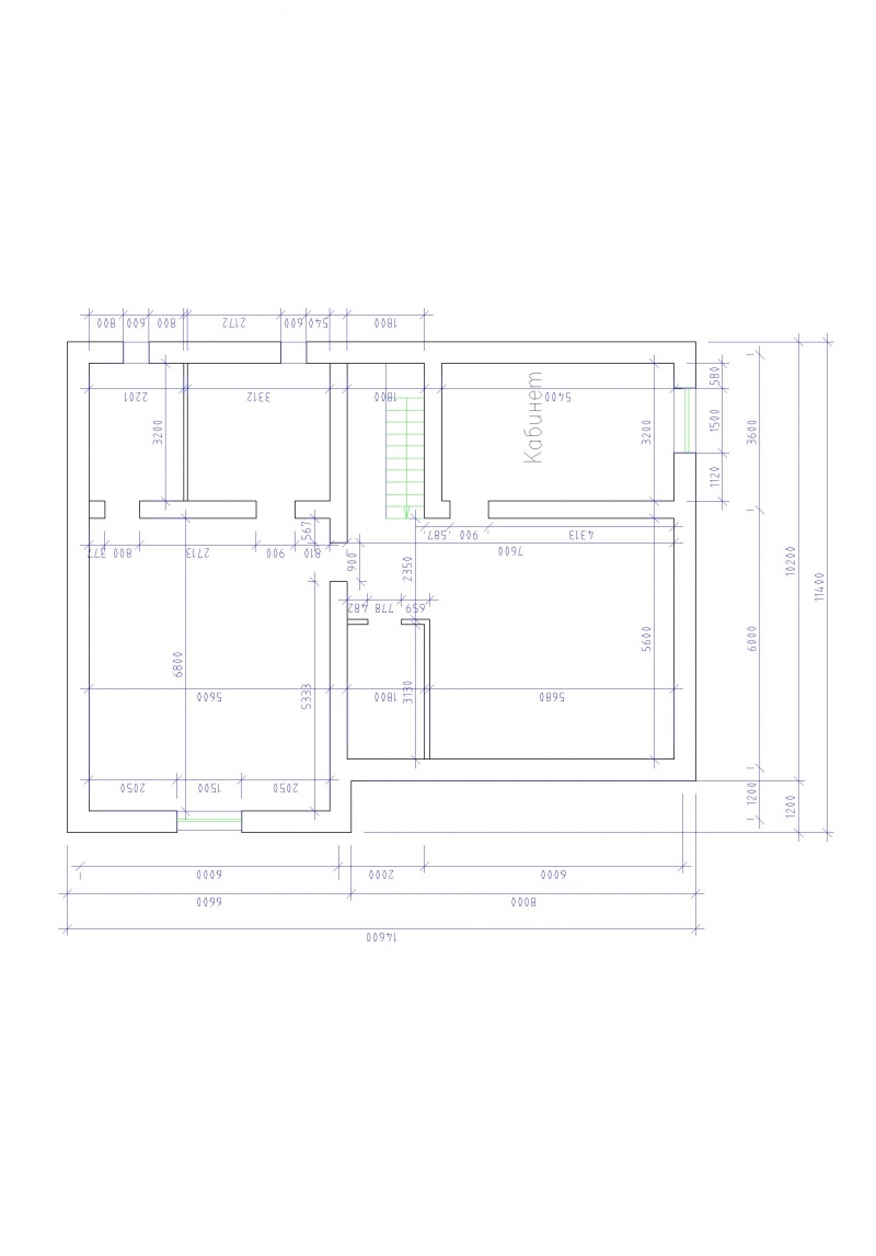

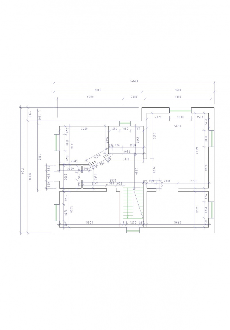

  • Ну вот, как и обещал, черновой проект. пока только планировка...
    • план 1 этажа
    • план цоколя

  • В ответ на: Ну вот, как и обещал, черновой проект. пока только планировка...
    Чтобы как то прокоментировать Ваш проект, определитесь по сторонам света.
    НА ПЕРВОЙ картинке север справа, на второй - слева... не заметил что картинки перевернутые, сорри...
