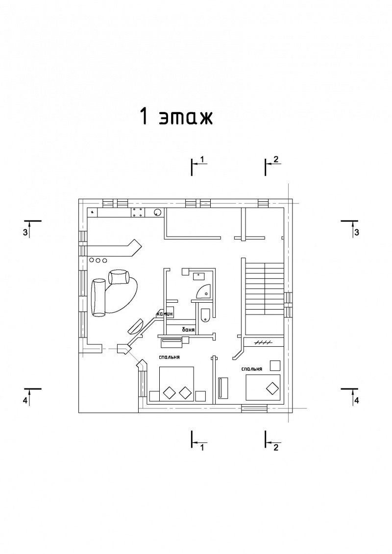

Оцените планировку, плиз
  • Дом из сибита толщиной 400, наружная отделка - штукатурка, внутри утеплитель (100? 200? не определилась еще) и гипсокартон.
    В сантехнических помещениях перегородки из кр. кирпича, наружные стены изнутри выложить красным кирпичом, парная деревом.
    Пока планируется для проживания 2 человек. Потом может сын жениться :), поэтому постаралась запланировать 2 автономных жилья.

    По планировке - пятистенок достаточно небольшой получился, но двухэтажный.
    Спальни через стену особенно если сын женится ... то "деве юнной может не понравится стонать под храп любимой тещи". ))) шутка.
    Дубляж кухонь и ванной .... при отсутствии душа/горшка наверху.
    отсутствие зала/комнаты для досуга и отдыха ....
    Что бы я сделал - разнес "квартиры" по этажам ... кухню пока одну внизу ...
    со спальней и комнатой - залом.
    наверх оставить одну лестницу (экономия площади). при чем сделать лестницу из прихожей - иллюзия независимости квартирок.

    Дубляж кухни и ванной для того чтобы не превращаться в домработницу для семьи сына. А пока не женится, пусть ко мне кушать приходит, я не против.
    Квартиры по этажам - так я нарисовала уже наверное штук пять планировок, все никак не устроит. Особенно не нравится лестница снаружи дома, а внутри это уже не то. Сама идея двух квартир пропадает.
    еще один санузел наверху - хорошая идея, надо будет подумать как это выполнить.
    Студия наверху - не вижу смысла, если внизу уже есть студия.

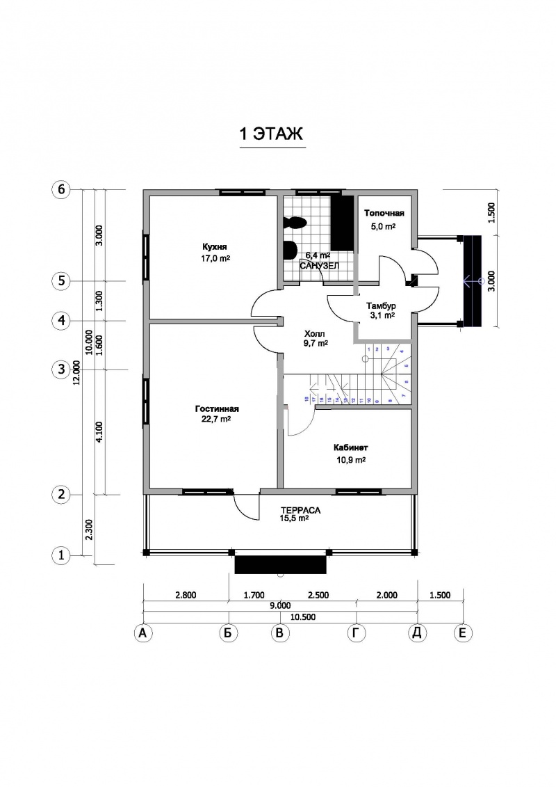

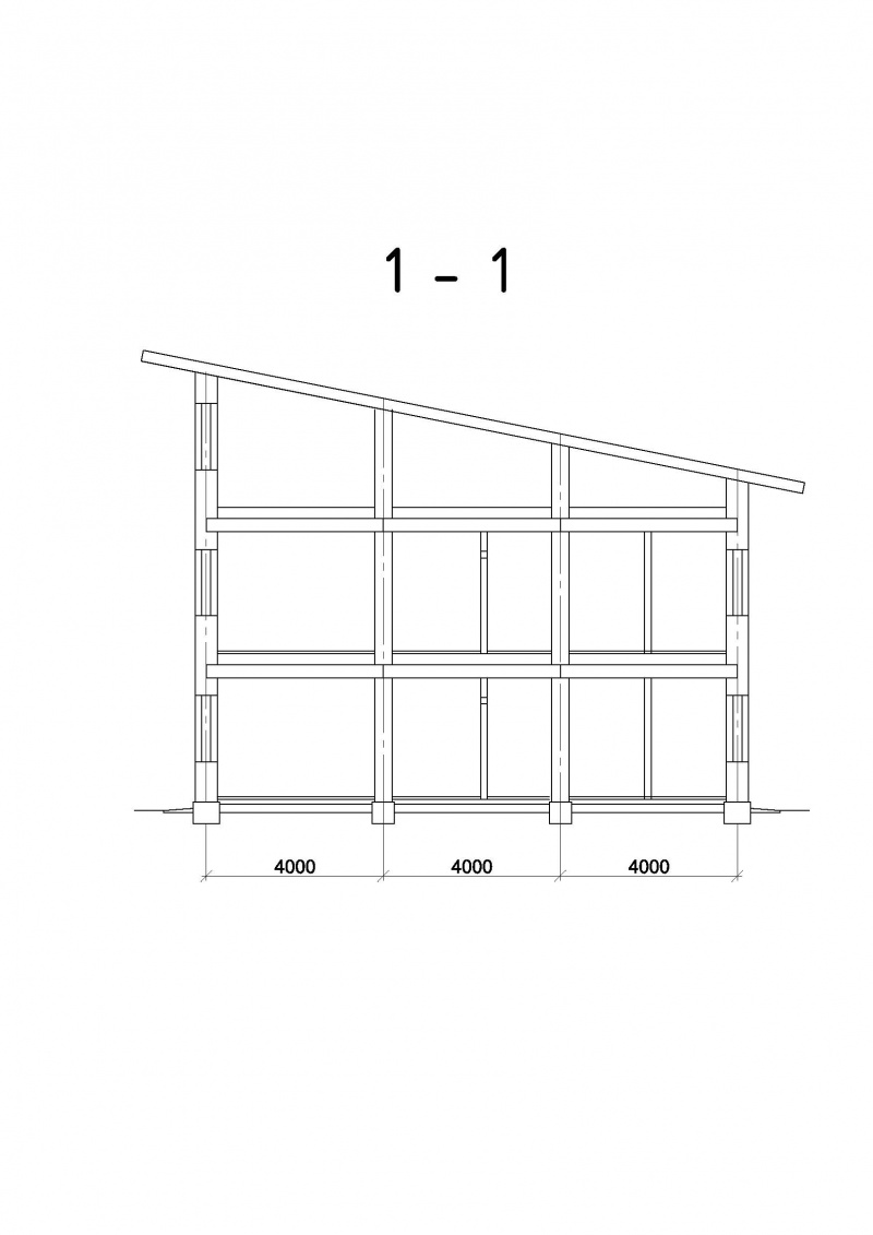

  • Посмотрите такой вариант, но не трех а двухэтажный, по сути это будет двухквартирный дом, внутреннюю планировку можно пересмотреть. А стены лучше сделать из полистиролбетона плотностью 450кг/м3 толщиной 300мм и без всяких утеплений. Отделку снаружи любую от штукатурки до сайдинга, внутренняя - штукатурка или обшить ГКЛ, СМЛ на шурупы прямо к стене без подсистемы, вариант в Н-ске уже опробованный. :хехе:
  • Cпасибо , попробую распланировать по вашей картинке. Понравился домик вроде бы моим требованиям отвечает и выглядит не скучно. А всего-то только крыша эркера оригинальная и сразу вид не как у квадратной коробки... Про пенобетонстирол (или как там его?) еще почитать надо, я рассматривала, сейчас уже не помню почему отказалась, может потому что новый совсем материал, значит подводных камней дофига
  • Полистиролбетон имет более 5-ти летний опыт применения в Н-ске, проверен в жесткие морозы, претензий нет, в настоящий момент я знаю 4 17-16-ти этажных дома со стенами из полистиролбетона (на каркасе конечно), в Омске его применяют уже более 15-ти лет (там нет сибита поэтому он легче зашел на рынок), а в европейской части и того больше. Интернет почитайте, там инфы много, расписывать нет смысла. Из собственного опыта - тепло держит очень хорошо, 30см стены для сибири достаточно, доп утепления не требуется, совершенно не боится воды!!
  • В ответ на: Посмотрите такой вариант, но не трех а двухэтажный, по сути это будет двухквартирный дом, внутреннюю планировку можно пересмотреть. А стены лучше сделать из полистиролбетона плотностью 450кг/м3 толщиной 300мм и без всяких утеплений. Отделку снаружи любую от штукатурки до сайдинга, внутренняя - штукатурка или обшить ГКЛ, СМЛ на шурупы прямо к стене без подсистемы, вариант в Н-ске уже опробованный. :хехе:

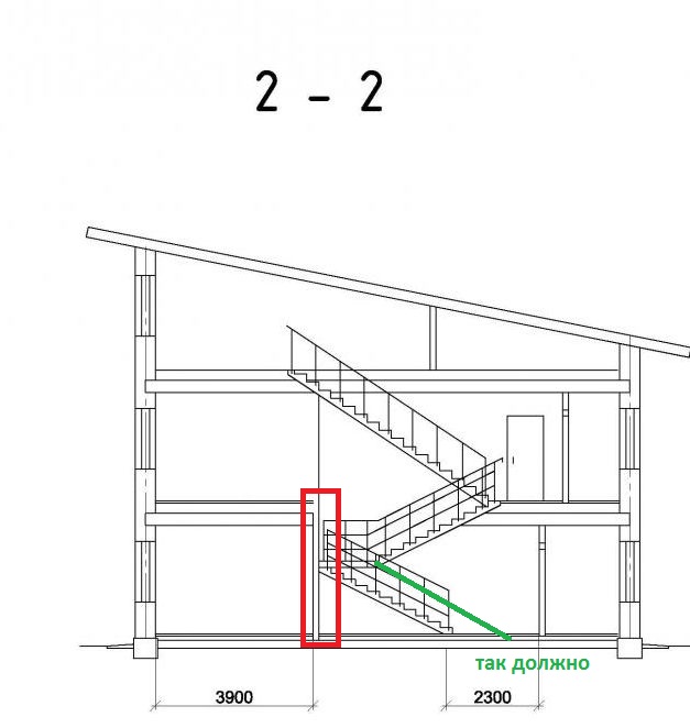

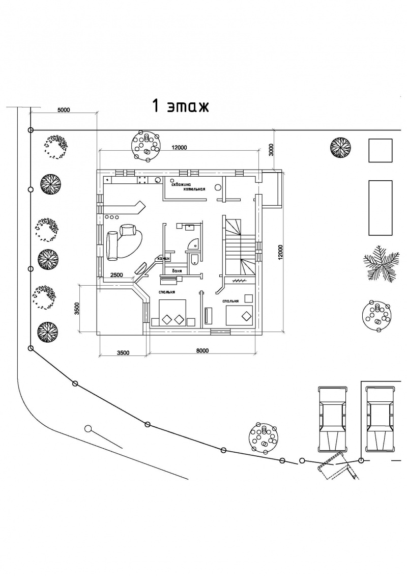

    А не кажется ли Вам, что проект на ориентирован по сторонам света? Ведь как ни поверни, север и юг не очень согласуются.
    Студия
  • И ориентации нет, и не учитывает , что участок угловой. Ладно бы участок прямоугольный был, а так как угол скошен, то конфигурацию дома этот угол все-таки диктует

  • Забавный эскиз, жаль размеры не просматриваются. Определите какие внутренние стены у вас будут несущими, для этого сделайте схему раскладки балок (плит) перекрытия. Визуально есть предположение что внутренние стены вам еще предстоит "подвигать" Удачи!

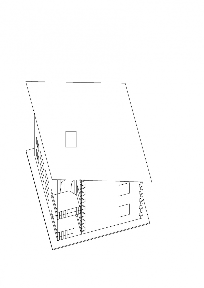

  • "Фасад" у вас показан как бы вид сверху, с такого ракурса вы свой дом врядли когда увидите. Фасад покажите как взгляд с уровня земли, тогда будет понятно что он представляет.

  • Раскладку плит еще не пробовала чертить.. плиты планирую уложить на стену ( мон. пояс) и на балку с другой стороны) Все таки придется видимо глазеть в спальне на балку на потолке или зашивать.. Высоту этажа в чистоте - 3,0м, может и ничего...На чертеже нанесены несущие столбы для з пролетной балки - или 3 штук балок длиной 4м.. вы правы , раскладка плит может сильно изменить планировку. Уж и не знаю как исхитриться чтобы из автокада или пдф нормальный файл для просмотра сделать, остальные расширения форум не видит.. :dnknow: Стена из сибита и "теплая штукатурка" - по-видимому это можно считать многослойной стеной...
  • ок, снизу на дом тоже посмотрю
  • Я рада, что не скучно вам вместе с Виктором ... на форуме, а по существу-то... что поправить? Я так понимаю вы стройку в процессе видели, увидели что планировка неудачная, так скажите в чем, буду поправлять.. Картинки картинками, мне сложно представить все это в реале, затем и на форум обращаюсь ... не от скуки знаете ли
  • Балки и столбы не лучшее решение для частного дома, спокойнее всетаки с несущей внутренней стеной. А файл для просмотра делается так - автокад - пдф - jpg, получается вот так....
  • Ну вот, наконец-то внятное изображение. Только французские окна и выходы на террасу, это для Ниццы, а у нас Новосибирск.

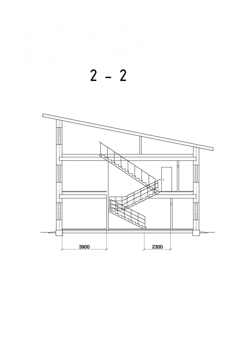

  • Фу, наконец-то, оказывается у меня пдф просмотрщик , там не изменить расширения файлов..
    Теперь любуйтесь пожалуйста..
  • и еще

  • А зачем Вы слева от дома до забора отступили 5 (пять) метров, специально, так задуманно по планировки?
    Вообще то сейчас на градостроительном плане отмечают растояние 3 (ТРИ) метра для расположения жилого здания, что до забора соседей, что до красной линии.

  • красная линия у нас такая :(.. Самая южная сторона - тень от забора будет... А сзади от дома..Хотя надо съездить замерить, мне кажется большинство не стали соблюдать и дальше чем 5 м построились..

  • В ответ на: А зачем Вы слева от дома до забора отступили 5 (пять) метров, специально, так задуманно по планировки?
    3м до забора, 5м до красной линии. у меня участок крайний, красная линия проходит по границе.

    почитайте про удобство лестниц, идеально угол подъема 33-35гр, ширина больше метра.
    котельная: для газового котла минимум 15 куб. м помещение. Если котел угольный - то они сами по себе габаритные + у них при установке отступы от стен около метра. Это нужно учесть. Ну и соседство с жилым помещением - там есть нормы на толщину кирпичной стены (с жилым) и дверь не простая. Скважина в помещении сложно реализуема и сложно эксплуатируема (чистка, ремонт) лучше вынесете скважину в дальний угол участка(, там она будет утеплена - а ввод в дом под землей), а сэптик соответственно со стороны улицы (должно соблюдаться расстояние между этими объектами)

  • Согласно 3 рисунку у Вас скат крыши находится над входом, снежок весной наголову не скатится?
  • В ответ на: 3м до забора, 5м до красной линии. у меня участок крайний, красная линия проходит по границе.
    Сейчас не надо отступать 5 (ПЯТЬ) метров от красной линии, можно 3 (ТРИ)!!!

  • "почитайте про удобство лестниц, идеально угол подъема 33-35гр, ширина больше метра."
    -у меня ширина 1,2 м, угол 27 градусов, по-моему классика проступь 300 подъем 150
    "котельная: для газового котла минимум 15 куб. м помещение. Если котел угольный - то они сами по себе габаритные + у них при установке отступы от стен около метра. Это нужно учесть. Ну и соседство с жилым помещением - там есть нормы на толщину кирпичной стены (с жилым) и дверь не простая."
    -неужели такие жесткие нормы 15 м3? Вроде бы можно меньше, но тогда площадь окон больше.. У меня площадь 7,4 м2, объем-22,5м3...По поводу толщины стены - наверное стену между кухней и котельной придется несущей делать.. Тогда нарисовывается еще одна несущая стена или ряд балок в месте лестницы. Терраса увеличивается, спальня уменьшается и т.д. А вобще похоже настала пора пообщаться с организациями , которые проекты для ввода газа в дом согласовывают, только вот где их искать? Кто-нибудь знает?
    " Скважина в помещении сложно реализуема и сложно эксплуатируема (чистка, ремонт) лучше вынесете скважину в дальний угол участка(, там она будет утеплена - а ввод в дом под землей),"
    Закладываем патрубок в полу по грунту, через него осуществляем бурение. Либо бурение, а устройство пола сразу с патрубком над трубой скважины. Я конечно не спец :dnknow: , только чем будет отличаться очистка и ремонт в доме и на улице? Там что какие --то особые громоздкие устройства применяются?
    "а сэптик соответственно со стороны улицы (должно соблюдаться расстояние между этими объектами)"
    - при участке в 6 соток навряд ли я смогу отдалиться от дома на 25м - и как тут быть? наверное тоже надо к специалистам наведаться ЭХ, не попадаю на ярмарку, там бы точно можно было поговорить обо многих вещах

  • Картинко 2-2.
    Лестничный марш должен упираться не в стену, а межэтажную площадку.
    Надеюсь не сбоянил:улыб:

  • Самая первая картинко.
    Там у вас ДТП случилось в нижнем правом углу, так, что парковку нужно переносить, похоже место неудачное.:улыб:
    Коридоров много, 2/5 всех площадей, санузел в центре жилья это не по фэн-шую. Получается вся жизнь вокруг горшка. Баня в доме тоже не по русской традиции, скандинавщина какая-то.

    Давайте попробуем немного проанализировать проект. 1-Окна ориентированы на север и запад, значит в любое время года в доме будет преобладать полутёмное естественное освещение. Чтобы как то это компенсировать, будет тратиться электроэнергия. 2- Окна нужно делать более утеплённые, если учитывать розу ветров - опять же не экономно. 3-Если вход на участок с юга, зачем тратить столько времени от калитки до входа в дом? 4- Большую часть времени хозяйки проводят в кухне, что она увидит в окно? Хотелось бы получше обеспечить контроль над входом на участок, двор и вход в дом. 5- Теперь по входу: элементарно негда будет снять с себя одежду двум и более человекам одновременно. 6- Скважину и котельную лучше бы перенести в подвальное помещение. Если ВЫ собираетесь жить в этом доме, цоколь всегда лучше есть , чем его нет. 7-Односкаяная крыша, не очень удачное решение. 8- Спальня гораздо удобнее со своим маленьким сан.узлом. Понравилось совмещённая кухня с гостиной. Примерно так, что первое увидел на проекте.

  • Кстати, второй вариант 1 этажа, мне вообще не нравиться.
    Вход в дом через гостиную ещё куда ни шло, но через спальню.... :eek:

  • Я была лучшего мнения о ваших способностях. На картинке нет лестничной площадки, упирающейся в стену. То что вы посчитали маршем есть переходная площадка, читайте чертеж плана.

  • "" 1-Окна ориентированы на север и запад, значит в любое время года в доме будет преобладать полутёмное естественное освещение. Чтобы как то это компенсировать, будет тратиться электроэнергия. 2- Окна нужно делать более утеплённые, если учитывать розу ветров - опять же не экономно. ""
    --север направлен на угол дома на террасу
    ""3-Если вход на участок с юга, зачем тратить столько времени от калитки до входа в дом? ""
    вход с севера, там где котельная
    ""4- Большую часть времени хозяйки проводят в кухне, что она увидит в окно? ""
    --Увидит то что посадит под окнами на 5 м между забором и домом
    -- согласна
    ширина коридоров 1,5м вдоль лестницы и 1,7 в другом направлении- не думаю, что будет тесно. Под лестницей небольшая комната, для неиспользуемой летом одежды
    --Подвал не планируется
    -- возможно появится после расчета фундамента, вот как с планировкой закончу
    --ваши аргументы, на картинках мне очень понравилось
    --все-таки исхожу из того что площади позволяют
  • В ответ на: Я была лучшего мнения о ваших способностях. На картинке нет лестничной площадки, упирающейся в стену. То что вы посчитали маршем есть переходная площадка, читайте чертеж плана.
    Вы в игноре - забыли? Меня не интересуют ваши высказывания
    Да ладно дуться:улыб: в разрезе первый стартовый марш приходит на вертикальную стену, а не на площадку. Смотрите внимательно. Там у вас ещё в планах разные лестничные марши, с забежными ступенями.
    Сперва дайте нам уже выстраданные чертежи с размерами и минимумом очепяток:улыб:, а потом ждите ответов без иронии.
    Принятие решения часто свидетельствует о том, что человек устал думать.
  • Терраса на севере- неудачно, холодно и не посидеть, зимой снега много.
    Комфортный холл-раздевалка от 2,5 м. в ширину.
    Скважина и котельная прекрасно разместятся в пристройке к гаражу, но потребуют трубопровода, зарытого в землю на 2 и более метра.
    Односкатная крыша, плохая вентиляция подкровельного пространства, если конечно крыша не из сендвичей.
    Нафиг баню, котельную и кучу коридоров-даёшь сан.узел в каждую спальню, и обязательно с душем.
    Как-то так :biggrin:

  • Мне не нравится этот тамбур на входе. Представьте, как вы будете заносить диван (ванну, пианино...)

  • без тамбура нельзя, это так сказать "сени".

  • На плане нормально, а на разрезе упирается)

  • Конечно, планировка дело исключительно Ваше,
    но там и впрямь неудобный вход (через весь участок, цеж всё бетонировать надо, потом чистить зимой) с маленьким тамбуром, Вы там шкаф поставите и у Вас вообще места не будет, зато длиннющие коридоры, и комплекс ванно-прачечного хозяйства в центре дома - кстати действительно не по фэн шую. Но повторюсь - эт Ваше Личное дело как и где... А что потом что то не удобно будет - так это потом...
    Котельню лучше в пристройку, а ещё лучше в подвал.
    В ответ на: 7-Односкаяная крыша, не очень удачное решение.
    Картинка это одно, в жизни другое
    Вы в "живую" подобные сооружения видели? Я видел, мне не нравиться, но это дело вкуса.
    Есть смысл поездить по коттеджным посёлкам, пофотать экстерьеры реальных домов. Пофотать и взять на заметку различные элементы домов.
    Кстати, гараж то будет?
  • сделал прихожку 2,5 на 1,7
    оказалась маленькая
    три человека заходят и тесно уже
  • И еще нужен тамбур перед входом в дом.
    У нас без него ни какие двери от мороза не спасут
  • Распространённое заблуждение. У меня нет тамбура. Двойные двери и всё.
    А тамбур, это куржак на потолке и скользкий пол.
    Правильный мёд от правильных пчёл.
  • Обычно на планах север подразумевается вверху, автоматически определяются стороны света и роза ветров, со всеми вытекающими последствиями. Ещё обозначаются ограждения со соседями, дорогой, входом на участок и т.д. Где всё это на Ваших планах? Как можно всерьёз говорить об особенностях Вашего дома, если север на Ваших планах это запад? Про баню: строить дома можно, если соблюсти все необходимые технологии при её строительстве. Получается очень даже комфортно. Только нужно определиться: какую именно баню Вы хотите. Про прихожую: комфортна от 10 квадратов. Кстати, по площади Ваш дом не маленький, можно было бы и более рационально расположить помещения. Почему Вы не хотите учитывать солнечную энергию, например? Если Ваш дом будет в два этажа, зачем спальни на первом? Слушать лишние шумы во время отдыха? Вот приметно второе, что приходит на ум.
    Студия
  • Тамбур обязательно должен быть обогреваемый.
  • Ближе вход - думаю может попробовать отзеркалить по диагонали.. В тамбуре шкафы не планируются... в лучшем случае тазик с огурцами :)... Тамбур для того чтобы отсечь холод от жилого помещения.. Такие тамбуры в каждом подъезде городских квартир - заносят же там как-то диваны.. Пофотать коттеджы - это я уже давно хочу:улыб: Холодно...
  • Там забежные ступени переходящие в переходную площадку... если разрезать в том месте где я резала .. то ступения виже а площадку за ступенями нет .. потому и прдлагаю внимательней смотреть чертеж.. хотя может строго говоря.. надо по-другому показать.. но не так как вы показали.. А на втором этаже марш выглядит по-другому - там показан лестничный пролет второго этажа и подем на чердак..
  • есть же тамбур... вы не на террасу смотрите случайно?
  • при переводе в пдф не захватила весь участок там и север показан.. На самом первом рисунке - в начале топика там есть север ... Просто я пыталась сделать картинку больше поэтому север не попал... Что значит использовать солнечную энергию? Я хочу - я не знаю что это? :))
    Вобще-то баню думала делать с ифрокрасным обогревом.. Но нет еще четкости камин делать или нет.. Если камина не будет .. то и печку в бане городить не стоит наверное...
    Спальни на превом и втором.. потому что планируется дом на 2 хозяина... себе и сыну... и чтобы мы были автономны..но вместе

    В ответ на: Что значит использовать солнечную энергию?
    Я так понимаю имеется в виду расположение таких помещений как Гостинная, столовая, где нужно много света, с южной стороны, чтобы было много солнца.
    Мы когда планировку делали, расместили столовую и гостинную с южной стороны, спальни с северной, т.е. солнце в гостинной и столовой будет много, будет светло.
    Потом надо учитывать, что у нас почти всегда юго-западный ветер, а эт значит надувать будет с северных сторон.
    Пример, у соседа вход на северной стороне, с козырька рям над входом постоянно свисаеткуча снега + наметает внизу.
    Поэтому планировка дома и расположение дома зависит и от сторон света и направления ветра и это надо учитывать обязательно.
  • Нет, на тамбур.
    Он в отапливаемом помещении
    И как говорили выше можно сделать двойную дверь
    Но обязательно или тамбур или двойная дверь на входе
    функционал и того и другого одинаков.
    Только в тамбуре можно будет в грязь обувь оставлять
    Меньше грязи в дом будет нестись:улыб:
  • В вашем тамбуре разворот на 90 град. А размеры его 1,5м*1,5 м. Впрочем, я не собираюсь вас ни в чём убеждать. Моём мнение, выгораживание тамтбура внутри дома, это откровенная глупость. Сделайте лучше просторный холл. А у вас какие-то городушки: тамбур, котельная.
    Повторяюсь, тамбур в частном доме легко заменяется двойными дверями. У меня так. Если рассматривать тамбур в классическом понимании сеней, то это должно быть холодное помещение, где хранятся лопаты, топоры и прочие хоз. принадлежности. Только сейчас с этой ролью обычно справляется гараж. Зачем вам всё это в парадном входе?
    Если уж очень хочется тамбур, вынесите его за отапливаемый периметр и сделайте сквозной (без поворотов) проход. И вход в котельную тогда уж из него, а не из жилой части.

  • Планировка весьма оригинальна
    Прямо со входа: нет смысла тамбур выгораживать, прихожая отлично объединяется с лестницей.
    Скважину однозначно из дома выносить, о причинах много написано выше.
    Барная стойка в конце длинного коридора - так специально задумывалось, чтобы народ не засиживался?:улыб:
    Тот, кто сидит в кресле, видит сбоку от себя тот же длинный коридор. Если ему в этом кресле уютно - то он инопланетянин.
    Сидящие на диване видят уже этот коридор вообще без помех. Да и окно сзади не даст развиваться клаустрофобии...
    Я бы нижний левый (по схеме) угол дома сделал бы выпуклым. Расходов ноль, а площадь дома увеличится на 20 квадратов. Да и не придется так извращаться с расположением спальни.
    Про камин, санузел и баню уже писали, добавить нечего.
    В общем, для первого раза нормально, видно, что фантазия есть. Сотрите этот вариант, начните с нуля. Времени еще много до начала строительного сезона. Наверняка нарисуете что-то и симпатичное и функциональное.
    Да, на форумхаусе есть отличная тема, называется как-то типа "Чего бы я никогда не делал в своем доме". Там народ составляет список своих ошибок, которые стали очевидны после завершения строительства. В том списке в самом начале фигурируют скважины, камины, балконы, эркеры, бани в доме, санузлы посреди дома, коридоры в половину полезной площади дома...
  • так и сделано: гостиная с кухней с южной стороны
  • ""Если уж очень хочется тамбур, вынесите его за отапливаемый периметр и сделайте сквозной (без поворотов) проход.""
    - пожалуй соглашусь, что можно вынести его за пределы отопления.
    - мне сейчас иногда приходится регулировать температуру отопления - ходить в холодное помещение, чтобы покрутить краник газового котла - брр..рр это не очень подходит..
  • """Барная стойка в конце длинного коридора - так специально задумывалось, чтобы народ не засиживался?
    Сидящие на диване видят уже этот коридор вообще без помех. Да и окно сзади не даст развиваться клаустрофобии..."""
    --если коридор закончить стеной с дверью - проблема решается - верно?
    ""Я бы нижний левый (по схеме) угол дома сделал бы выпуклым. Расходов ноль, а площадь дома увеличится на 20 квадратов. Да и не придется так извращаться с расположением спальни.""
    --у меня уже были варианты с эркером, тогда возникают проблемы с террасой, делать где-то сбоку это уже пропадает простота исполнения террасы..
    ""Про камин, санузел и баню уже писали, добавить нечего.""
    --про камин, что-то не уследила видимо.. А по поводу санузлов.. я тут на форуме читала, что мокрые помещения лучше делать внутри дома, понятно если не соблюдать это условие, то планировка сильно облегчается..
    ""Сотрите этот вариант, начните с нуля. Времени еще много до начала строительного сезона. Наверняка нарисуете что-то и симпатичное и функциональное.""
    --Конечно, я тут об этом и писала, что начну новый вариант с учетом всех пожеланий... Да и строить я не в этом сезоне начну, а в следующем, так что у меня МНОГО времени :бебе:
    ""Да, на форумхаусе есть отличная тема, называется как-то типа "Чего бы я никогда не делал в своем доме". Там народ составляет список своих ошибок, которые стали очевидны после завершения строительства. В том списке в самом начале фигурируют скважины, камины, балконы, эркеры, бани в доме, санузлы посреди дома, коридоры в половину полезной площади дома...""
    Спасибо, я читала этот раздел форума, правда это давно было, еще в 10 году, пора видимо еще раз почитать, да и нового там много появилось наверное
