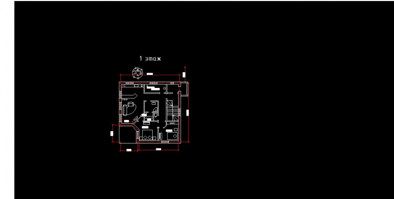

Оцените планировку, плиз
  • Дом из сибита толщиной 400, наружная отделка - штукатурка, внутри утеплитель (100? 200? не определилась еще) и гипсокартон.
    В сантехнических помещениях перегородки из кр. кирпича, наружные стены изнутри выложить красным кирпичом, парная деревом.
    Пока планируется для проживания 2 человек. Потом может сын жениться :), поэтому постаралась запланировать 2 автономных жилья.

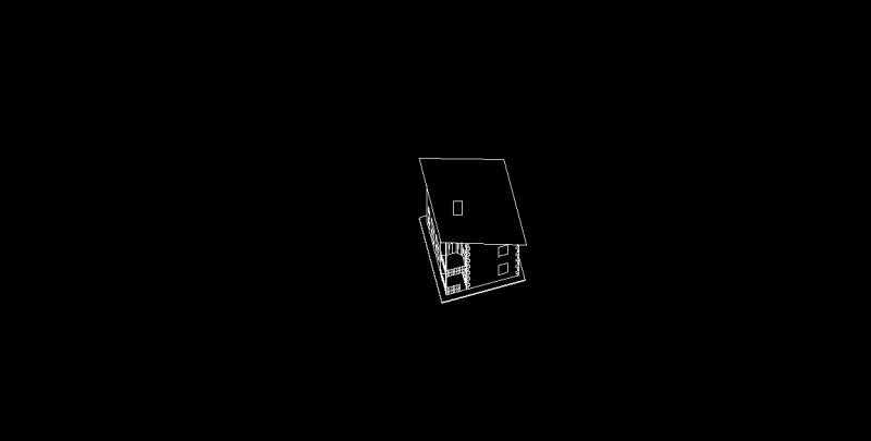

    В перспективе, если честно не нравится, да и снеговой мешок и сибит - не камильфо.. Что скажете?

    Снег для хозяина дома это зло, даже когда у тебя есть снегоуборочная техника, а если крыша пологая и на ней будет скапливаться снек, то это вабще вешалка. Сам лажу два раза за зиму на крышу.
    Вобщем лучше крышу крутую иметь, проходной двор не большой чтоб меньше чистить лопатой (а то как натопчат снег потом только ломом колоть).

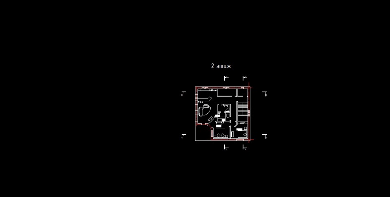

  • По стенам:
    Утеплять лучше снаружи. Это почему то во всех книжках/статьях пишут.
    Изнутри - только в случае крайней необходимости.
    По планировке - пятистенок достаточно небольшой получился, но двухэтажный.
    Спальни через стену особенно если сын женится ... то "деве юнной может не понравится стонать под храп любимой тещи". ))) шутка.
    Дубляж кухонь и ванной .... при отсутствии душа/горшка наверху.
    отсутствие зала/комнаты для досуга и отдыха ....
    Что бы я сделал - разнес "квартиры" по этажам ... кухню пока одну внизу ...
    со спальней и комнатой - залом.
    наверх оставить одну лестницу (экономия площади). при чем сделать лестницу из прихожей - иллюзия независимости квартирок.
    на верху:
    санузел сокращенного формата (горшок раковина душ).
    комната/студия ... с готовыми коммуникациями чтобы в случае чего поставить небольшой кухонный гарнитур.
    спальня.
    Вот так как то.

  • Утеплитель планирую для экономии газа, из этих соображений хочу теплый пол. Утеплителя возьму по минимуму, расчет не делала еще. Надеюсь сэкономить на штукатурке изнутри, пока не знаю что дешевле облицовка или штукатурка. Тоже думаю, что штукатурить снаружи , кровля и коробка должны быть в один год - постараюсь, там посмотрим, это еще не скоро будет.. Кому хочется съехать, пусть едет, никого не задержу, просто должно быть место, которое сын будет считать родным. На картинке крышу не правильно видно, я не в программе перспективу рисовала, это скорей набросок. Крыша односкатная скат в обратную сторону от крыльца, уклон хочу сделать крутым м.б. 7 %? До инженерных чертежей еще не добралась..
  • Утепление снаружи мне категорически не нравится. Сайдинг - (личное мнение, не навязываю) отстой, а не отстойная отделка очень дорого. По спальне, надеялась 200 сибита - хорошая звукоизоляция, будет мало, будем думать, кстати сын музыкой увлекается, возможно вообще полностью заизолирует..
    Дубляж кухни и ванной для того чтобы не превращаться в домработницу для семьи сына. А пока не женится, пусть ко мне кушать приходит, я не против.
    Квартиры по этажам - так я нарисовала уже наверное штук пять планировок, все никак не устроит. Особенно не нравится лестница снаружи дома, а внутри это уже не то. Сама идея двух квартир пропадает.
    еще один санузел наверху - хорошая идея, надо будет подумать как это выполнить.
    Студия наверху - не вижу смысла, если внизу уже есть студия.

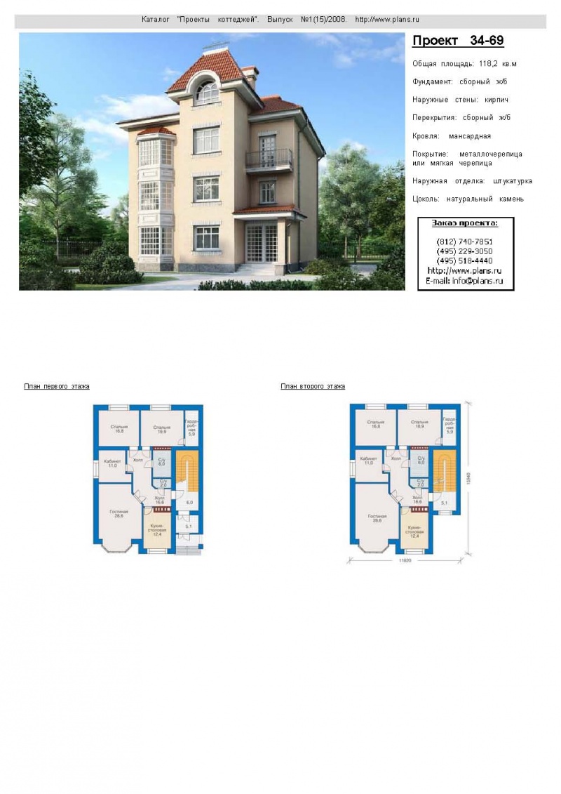

  • Посмотрите такой вариант, но не трех а двухэтажный, по сути это будет двухквартирный дом, внутреннюю планировку можно пересмотреть. А стены лучше сделать из полистиролбетона плотностью 450кг/м3 толщиной 300мм и без всяких утеплений. Отделку снаружи любую от штукатурки до сайдинга, внутренняя - штукатурка или обшить ГКЛ, СМЛ на шурупы прямо к стене без подсистемы, вариант в Н-ске уже опробованный. :хехе:
  • Cпасибо , попробую распланировать по вашей картинке. Понравился домик вроде бы моим требованиям отвечает и выглядит не скучно. А всего-то только крыша эркера оригинальная и сразу вид не как у квадратной коробки... Про пенобетонстирол (или как там его?) еще почитать надо, я рассматривала, сейчас уже не помню почему отказалась, может потому что новый совсем материал, значит подводных камней дофига
  • Полистиролбетон имет более 5-ти летний опыт применения в Н-ске, проверен в жесткие морозы, претензий нет, в настоящий момент я знаю 4 17-16-ти этажных дома со стенами из полистиролбетона (на каркасе конечно), в Омске его применяют уже более 15-ти лет (там нет сибита поэтому он легче зашел на рынок), а в европейской части и того больше. Интернет почитайте, там инфы много, расписывать нет смысла. Из собственного опыта - тепло держит очень хорошо, 30см стены для сибири достаточно, доп утепления не требуется, совершенно не боится воды!!
  • В ответ на: Посмотрите такой вариант, но не трех а двухэтажный, по сути это будет двухквартирный дом, внутреннюю планировку можно пересмотреть. А стены лучше сделать из полистиролбетона плотностью 450кг/м3 толщиной 300мм и без всяких утеплений. Отделку снаружи любую от штукатурки до сайдинга, внутренняя - штукатурка или обшить ГКЛ, СМЛ на шурупы прямо к стене без подсистемы, вариант в Н-ске уже опробованный. :хехе:
    А не кажется ли Вам, что проект на ориентирован по сторонам света? Ведь как ни поверни, север и юг не очень согласуются.
    Студия
  • И ориентации нет, и не учитывает , что участок угловой. Ладно бы участок прямоугольный был, а так как угол скошен, то конфигурацию дома этот угол все-таки диктует

  • Ребят, а может все-таки по теме "планировка" поговорим? Ведь реально не хотелось бы накосячить...
  • Кайфовая! :biggrin:
    Только мрачно как-то....но это дело вкуса. :biggrin:
    Принятие решения часто свидетельствует о том, что человек устал думать.
  • Мрачная из-за самого фасада? Наверное потому что квадрат и крыша скучная? Или внутри дома что?
