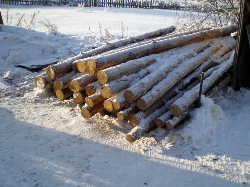

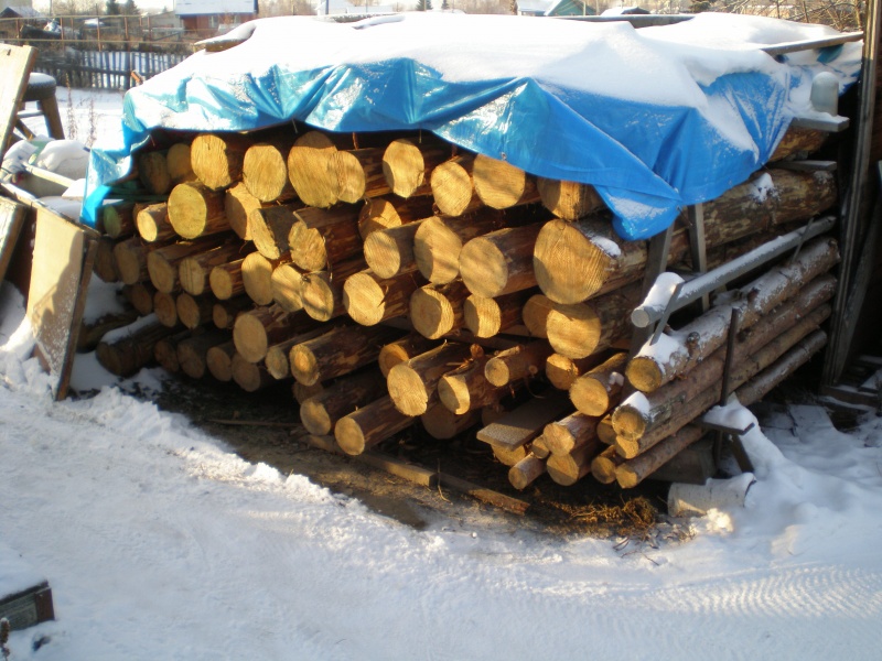

  • Этим летом (я знаю что зимний лес лучше) совершенно случайно стал обладателем сего богатства, Уважаемые форумчане, может кому делали из такого материала, дайте рекомендации , может мастера посоветуете.. Пока я думаю так делать-- дисковой пилой вдоль бревна под углом друг к другу делать два пропила ( ну не плотник я ))) и потом топориком.. Еще видел так делают- снимают плоскость с двух сторон- типа брус с выпуклыми боками... Это сосна, 30 бревен по 4 м., и 30 по 3.5 м.
  • снимают плоскость с двух сторон- типа брус с выпуклыми боками
    -Это лафет называется.
    Можно договориться с ленточной пилорамой и сделать лафет.

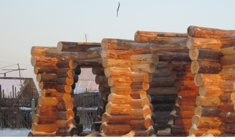

  • вот мой
    http://img-novosib.fotki.yandex.ru/get/5608/33734983.0/0_4960b_5e54ff09_L
    http://img-novosib.fotki.yandex.ru/get/5304/33734983.0/0_4960a_d52aacf1_L
    заказывал в болотном
    http://img-novosib.fotki.yandex.ru/get/4522/33734983.0/0_4da9f_cebb9c53_L
    мужики рубили в деревне, инструмент- топоры, ломы, бензопила и черта :))

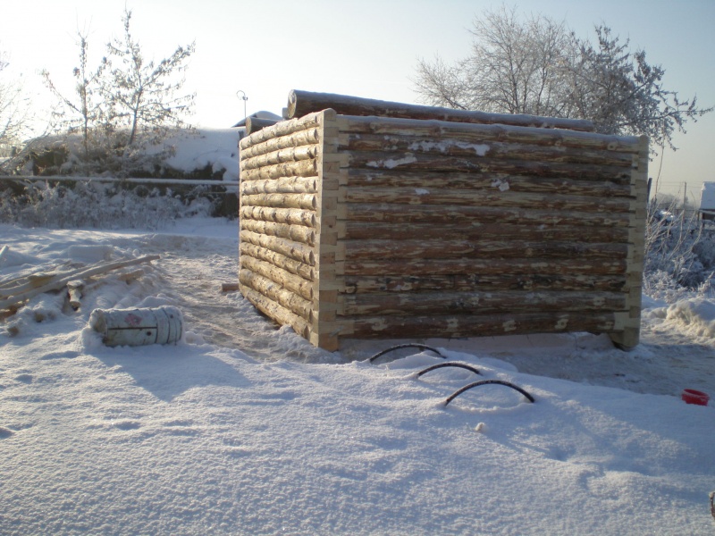

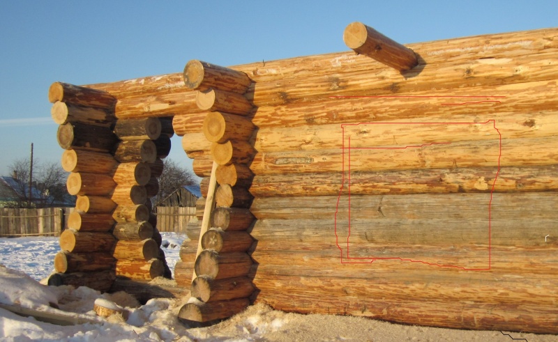

  • Как обещал- фотки выкладываю.
    • Готово за 4 дня.
    • Такие углы везде, плюс-минус.
    • Черта рулит!
    • Остаток.
    • Алтайцы-дикие люди)Александр и Виктор.
  • В моем понимании углы нормальные ! Дк а чем же они всетаки желоба резали ? и почему дикие люди ? :eek:
  • Углы- сразу сказал, что б не заморачивались геометр. правильностью линий, т.к. досками закрывать буду, в основном на примыкание бревен друг к другу ( качество черты) внимание обращали. Желоба- " черту" делали бензопилами Штиль 180 ( их) и моей Хускварной 142-й, очень ловко причем, в большинстве мест щелей нет вообще, просто прилипание бревен друг к другу) Ну и топорами дорабатывали- без этого никак. Если учесть- что лес 3-го сорта (сучки, кривизна) то эт нормально, точно говорю. Дикие- в хорошем смысле этого слова) Давно не видел, что люди с таким азартом делают свою работу, по-настоящему любят дерево, приведу слова Александра ( рубщика) " Смотрю на красивое дерево где- нибудь в парке, и сразу представляю- как крыжевать, сучковать" ))

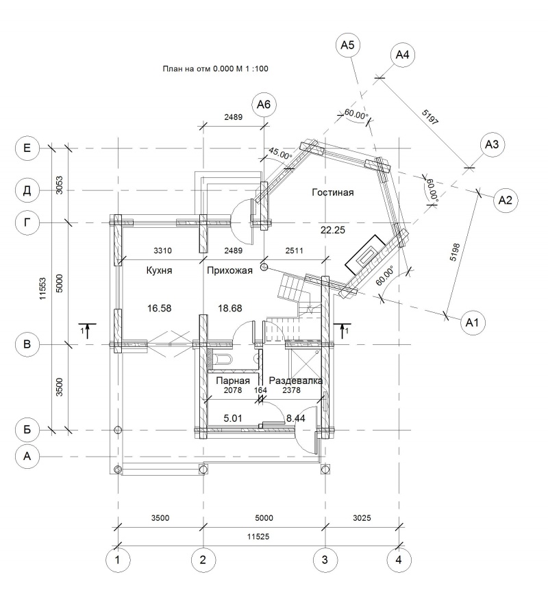

    Здесь все оказывается мастера :спок: Уважаемые, очень-очень нужны профи для изготовления сруба дома - жду ваши контакты в личку.:смущ:

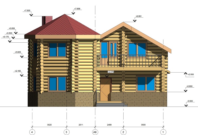

  • Такой вот сруб нужен - кто возмется???
    • первый этаж
    • второй этаж

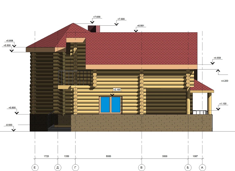

  • Симпатично, а есть визуализация, как это будет снаружи вяглядеть?
  • есть эскизы - вид с 4х сторон.
    как-то так...
    • запад
    • восток
    • север
    • юг
  • Оригинально, но я бы при возможности поменял "север" с "югом".
    Будут слишком большие теплопотери.
    С северной стороны стараются вообще окон не делать или как можно меньше,
    а у Вас получилось всё до наоборот.
    Бойтесь своих желаний - они сбываются.
  • На участке дом подругому не встанет и по размерам и по задумке...
    Мы и так с северной стороны половину окон убрали, т.к. помним где живём :улыб:
