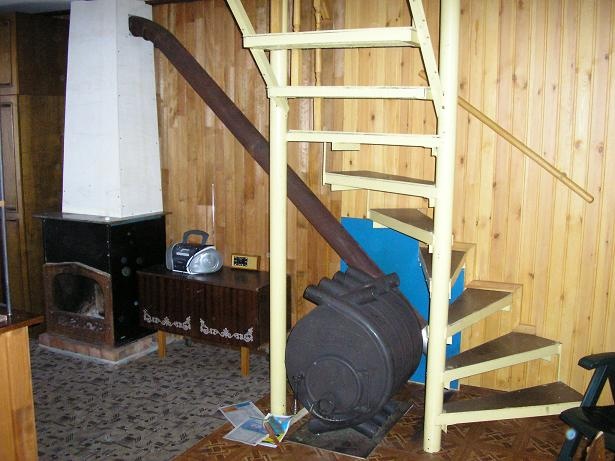

  • Всем доброго дня суток. Недавно был в гостях увидел оригинальную печь, которой отапливалась мастерская.
    Топка - обычная буржуйка, сваренная из толстой трубы. Вся фишка - в наклонном дымоходе (приблизительно под 20-30 градусов, диаметр - не больше 120 мм, комната 7 на 10 м.). Печь установлена рядом со входом в помещение, возле стены. Дымоход последовательно идёт по 3 стенам прямыми сегментами, в местах соединения - обычное (герметичное) колено. Дымоход сделан из обычных металлических труб.
    Хозяин сказал, что увидел эту конструкцию, когда служил в Прибалтике и попал в увольнительную к сослуживцу домой. Заинтересовался печкой, а хозяева ответили, что у них такие почти во всех дворах.
    Он сделал клон для отопления своей мастерской. С его слов - на отопление с утра до вечера ему достаточно 2-3 больших полена. В мастерской при этом - нормальная рабочая температура. Выхлопные газы постепенно остывают, равномерно прогревая помещение. Чтобы избежать образования сажи, он топит только сухими дровами. Говорит, что в Прибалтике для отопления используют брикеты сухой травы (топливные брикеты).
    Растопку осуществляет сжиганием газеты, после чего тяги достаточно для растопки печи, после чего он прикрывает заслонку и ... забывает про печь до конца рабочего дня. Конструкция работает уже 5 лет, дымоход не чистился (по крайней мере пока).
    КПД у печки большое - т.к. очень длинный теплообменник, выхлопные газы остывают очень эффективно. Понятно, что в силу эстетических соображений есть минусы - не каждый захочет видеть толстую трубу вдоль (внешних) стен, да ещё и наклонную. Но это дизайнерский вопрос. Как минимум, эту конструкцию можно использовать для отопления рабочих / подсобных помещений.
    Кто-то ещё встречался с подобной конструкцией печей? Есть ли описание в литературе? Как можно улучшить эту конструкцию? Какие потенциальные проблемы могут быть связаны с такой конструкцией?

  • Интересно было бы посмотреть на фото, или подробную схему. Так не только мастерские, но и гаражи можно было бы отапливать.
  • Постараюсь попасть в гости и сфотографировать. Но поверьте, ничего военного ...
