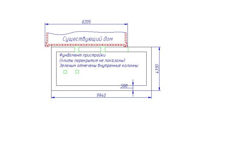

    Итак, в данный момент имеем жилой дом 8*8 м, из Сибита, облицованный кирпичом, к нему, пару лет назад был пристроен цокольный этаж 10*4,3 м (на первой картинке). Цокольный этаж представляет из себя сплошной железобетонный фундамент, шириной 500 мм, залитый по всему периметру пристройки. В месте примыкания к существующему дому фундамент пристройки не сплошной – сплошная балка снизу, сплошная сверху и две колонный 500*400 мм по середине (на рисунке я это попытался изобразить). Щель, между существующий дом и фундамент пристройки, разделена между собой пенопластом толщиной 80 мм. Фундамент пристройки перекрыт ж/б плитами перекрытия, плиты сверху утеплены пенопластом и возведена временная крыша, в цокольный этаж заведено отопление. В таком виде цокольный этаж уже стоит 3-й год.

    • Фундамент
    • Схема пристройки
