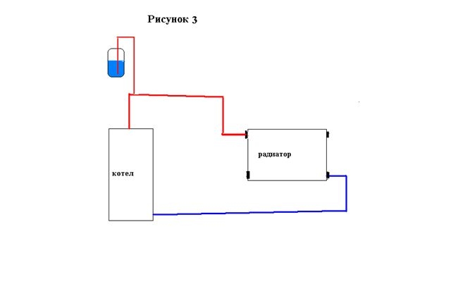

  • Имеется водяное отопление в своем доме. Объем воды в системе не очень большой, поэтому периодически зимой происходило закипание воды, и ее выплескивание через верх расширительного бака на крыше.
    В системе установлен насос.
    Такой вопрос: Возможно ли установка открытого расширительного бака внизу – на полу? Т.е. в самой верхней точке системы спускаем трубку в бак с водой стоящем на полу в доме, при расширение вода уходит в бак, при ее остывание из-за образовавшегося вакуума и герметичности системы, вода поднимается вверх. Слышал о таких системах, только работают ли они?
    Про мембранные баки я знаю, речь об открытом.

  • Потому что бак установлен неправильно.

    Схема 2 это просто прелесть, "мечта диверсанта"! :ха-ха!: Открывает автор в верхней точке клапан "развоздушивания" и не только не уменьшит количество воздуха в системе, а еще и заведомо её "разгидрачит": как только клапан будет открыт, то даже если в системе и не было воздуха, сифон начнет сливаться в расширительный бак в полном соответствии с ЗВТ. Так что схема 2 она как-раз для мембранного бака, а не для атмосферного.

  • В ответ на: выплескивание через верх расширительного бака на крыше.
    Еще раз в 7-й класс за ответами на вопросы:
    1) что выплескивает воду?
    2) как снизить прирост уровня воды в ёмкости при поступлении в неё одинаковых порций жидкости?
  • В ответ на: Схема 2 это просто прелесть, "мечта диверсанта"! :ха-ха!: Открывает автор в верхней точке клапан "развоздушивания" и не только не уменьшит количество воздуха в системе, а еще и заведомо её "разгидрачит": как только клапан будет открыт, то даже если в системе и не было воздуха, сифон начнет сливаться в расширительный бак в полном соответствии с ЗВТ. Так что схема 2 она как-раз для мембранного бака, а не для атмосферного.

    Не совсем понимаю какой клапан? что развоздушивать? откуда в системе воздух?
    Изначально сказано - система герметична. Вода залита через нижнюю точку, весь воздух выгнан насосом.

    Хорошо, возможно написал не совсем полную информацию. В системе нет радиаторов. По периметру дома идет труба большого диаметра и понизу возвращается в печку. Также в системе установлен насос в обратку. Любой воздух который появляется в системе сразу выгоняется в расширительный бак.
  • Как выйдет воздух. когда он подперт давлением воды в РБ ? Он так и будет по сифону гоняться туда- сюда. Часть излишняя стравится. Потом наступит баланс. Трубка будет заполнена воздухом и возможно часть системы. Не гуд вапще.

  • Да. понятно все. Уже высказал сомнения по отсутствию воздуха в системе. При такой конструкции возможно сверху останется немного воздуха. Как оно скажется, трудно прогнозировать. Просто есть каноны строения СО. Чудить можно как угодно и кому угодно. К чему приведет неизвестно.
    Проблема не с того конца начата. Почему кипит котел? Нет регулятора тяги, зависимого от температуры? В общем случае, СО кипеть не должна. Это ненормально в принципе. Вот этот момент нужно порешать, а не то как хитро установлен РБ.
    П.3
  • В ответ на: Почему кипит котел?
    Кипеть котел может по разным причинам.
    Сама система, как я понял, смонтирована по принципу – труба от котла по всему дому и также обратно. Лучше если система закольцована, т.е. как на рис. При этом почти вдвое сокращается длина самой магистрали. Это тоже немаловажно для системы.
    Возможно, не соблюден уклон системы и поэтому где то образовалась воздушная пробка.
    Возможно, просто котел перегревается. Просто поменьше кочегарить надо.
    Могут и другие причины быть. Лучше их на месте искать.
  • Котел кипит именно по причине того что перегревается система. Поставлена новая печка, у которой по всему периметру водяной котел, сверху тоже. Объем воды в системе не слишком большой. Трубы разогреваются очень быстро до обратки не прикоснуться.

    "Если же в системе предусмотрено единственное место развоздушивания - самая верхняя точка, где врезан расширитель,... "
    Пусть это не вы писали, а ваш первый комментатор, но именно вы попытались "защитить" схему №2, так что теперь сами себе злобный Буратино. :улыб:
    В ответ на: откуда в системе воздух? Изначально сказано - система герметична. Вода залита через нижнюю точку, весь воздух выгнан насосом.
    1) Чтоб выгнать из системы весь воздух, работать надо не каким угодно насосом, а вакуум-насосом.
    2) "Система герметична" - это не отсутствие воздуха в системе, а отсутствие в системе каналов, связывающих внутреннюю и внешнюю среды.
    3) Повторяю вопрос, ЧТО выплескивает воду "через верх расширительного бака на крыше."? Ответ спрятан в 7-м классе. Или даже в 6-м, потому как суть проблемы начинается с диффузии.
    Решается ваша проблема легко и многовариантно, изменением:
    1) количества жидкости в системе;
    2) ёмкости РБ;
    3) формы РБ.
  • В ответ на: Котел кипит именно по причине того что перегревается система. Поставлена новая печка, у которой по всему периметру водяной котел, сверху тоже. Объем воды в системе не слишком большой. Трубы разогреваются очень быстро до обратки не прикоснуться.
    Вьюшку с поддувалом закройте по максимуму.
    А воздух, при правильно смонтированной системе, по уклону сам поднимается в верх. до верхней точки, откуда и выходит в расширительный бак. В местах, где воздух не может выйти, ставится краник Маевского или автоматический воздухоотводчик.
    И, вообще, если из РБ выплескивается вода - значит бак открытый. И система, естественно является открытой, а не герметичной.

    Уклон в системе есть. Краник Маевского ставить смысла нет, т.к. нет мест завоздушивания. Про герметично системы - я имел ввиду что нет точек поподания воздуха в систему, бак открытый

    Вы меня убедили, система должна работать. Сегодня и займусь переносом РБ в дом. И Вам отпишусь о результатах.

    Вы бы сперва определились что именно вы "решаете":
    1) удобство наблюдения за уровнем в РБ;
    2) выплёскивание воды из РБ;
    3) кипение теплоносителя;
    4) удаление газа из системы.
    У вас вообще какая высота водяного столба в системе?

    1. Да
    2. Да
    3. Нет, поскольку необходимо переделывать всю систему, увеличивать объем воды
    4. Нет. поскольку считаю что объем газа в системе не значительный, что не влияет на работу системы
    Высота водяного столба - 260 см
  • 3. Нет, поскольку необходимо переделывать всю систему, увеличивать объем воды
    Всю систему, может быть, и не стоит переделывать (хотя мой совет - ее закольцевать). Можно просто сам процесс топки изменить. А если собираетесь все в корне менять, имейте в виду, что на каждый кВт котла должно быть, по разным источникам, не более 13-15 л. воды.

    Как вы себе это практически представляете, несёте круглосуточную вахту всей семьёй посменно? :respect: ЙаплакалЪ...
    Верно пишет Костылев, куча повсеместных и общеизвестных проблем попросту не возникает если ИЗНАЧАЛЬНО все сделать правильно!
    Вам достаточно сигнализации о снижении уровня ниже аварийного (чтоб завоздушивание не остановило систему). Это делается куском пенопласта, обломком магнита от динамика, герконом за 25 рублей и детской игрушкой "мерзко пищащая мобилка" с уже поломанным корпусом. Если и будет срабатывание пару-тройку раз в сезон, то батареек хватит на год и не надо превращать жилое помещение в техническое. Хотя если вы любитель хай-тека (полированных НЖ труб, подсвеченных светодиодами прозрачных баков с подкрашенным теплоносителем), то тогда оно конечно, моддинг это рульно и стильно, это велкам сюды! :улыб:
    Про "мерзко пищащую мобилку" это не гротеск, а делюсь личным опытом.:улыб:
    В ответ на: 2. Да
    А вы уже перечитали Пёрышкина, уже поняли ЧТО выплёскивает воду?
    1) Снизьте уровень воды в РБ. Например наполовину. Конечно смотря какой вообще ёмкости ваш РБ. Может это такой масенький эрБэ, что по сути просто труБЭ.:улыб:2) Увеличьте ёмкость РБ. Например установкой КОНУСНОЙ надставки (см. вопрос №2 для 7-го класса).
    3) Превратите РБ (в том месте, где он, бедненький, прям щаз и находится) в мембранный: обрезок пенополиэтилена, обрезок 10мм (пойдет и 2х5мм) фанерки, две деревяшки, 1 метр шпильки М6 (21-23 рубля) с барашками и "большой" пластиковый пакет из "Быстронома". И еще куча вариантов копеечной реализации, вплоть до того, что с б/у автокамерами, воздушными шариками, перчатками или презервативами.
    РАЗ при вскипевшей системе стравите воздух и потом у вас вода даже в виде пара просто перестанет покидать систему.
    Вопрос решен? Если да, то направьте благодарности потомкам Пёрышкина.

  • И так, перенес я расширительный бак в дом. Все замечательно работает. При нагревание, вода в баке увеличивается, при ее остывание на такую же величину уменьшается.
    Спасибо всем кто оказал реальную помощь.
  • чисто из любопытства - на пол бак поставили или на стену повесили?
  • В ответ на: чисто из любопытства - на пол бак поставили или на стену повесили?
    Бак поставил на пол. Но думаю это не принципиально. Как вы и советовали - бак и труба из пластика.

    Интересно, насколько полной была программа тестирования. Теплоноситель-то хоть закипятили разок?
  • КОСТА, программа тестирования была полной. Система была доведена до кипения.
    PS Физику 7-го класса перечитывать то будете? ДВОЕЧНЕГ!
  • В ответ на: Система была доведена до кипения.
    И сколько газа выделилось? Как его стравили? Как себя столбик над РБ повёл?:смущ:
    Касаемо физики 7 класса поговорим после того, как вы опыт по схеме 2 выполните в полном объеме, а не ограничитесь устройством автопоилки (водного барометра).
