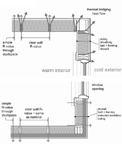

  • Решил посчитать квадрат стены из каркасника, да наткнулся на такую картинку. Какой то институт в штатах или около того. Интересно, у нас кто либо испытывает явные проблемы изза этого?

  • Зачем ЭППС - показано на рисунке
    Собсно в этом и был вопрос - как на практике?

  • А где вы металл увидели на схеме?
  • На схеме - не мостики холода.
    На схеме, как я понял, пытались показать, что все щели по внутренней плоскости рекомендуется герметизировать.
    Ну дык и правильно рекомедуется.
    Дуть же будет, если щели оставить :улыб:.
