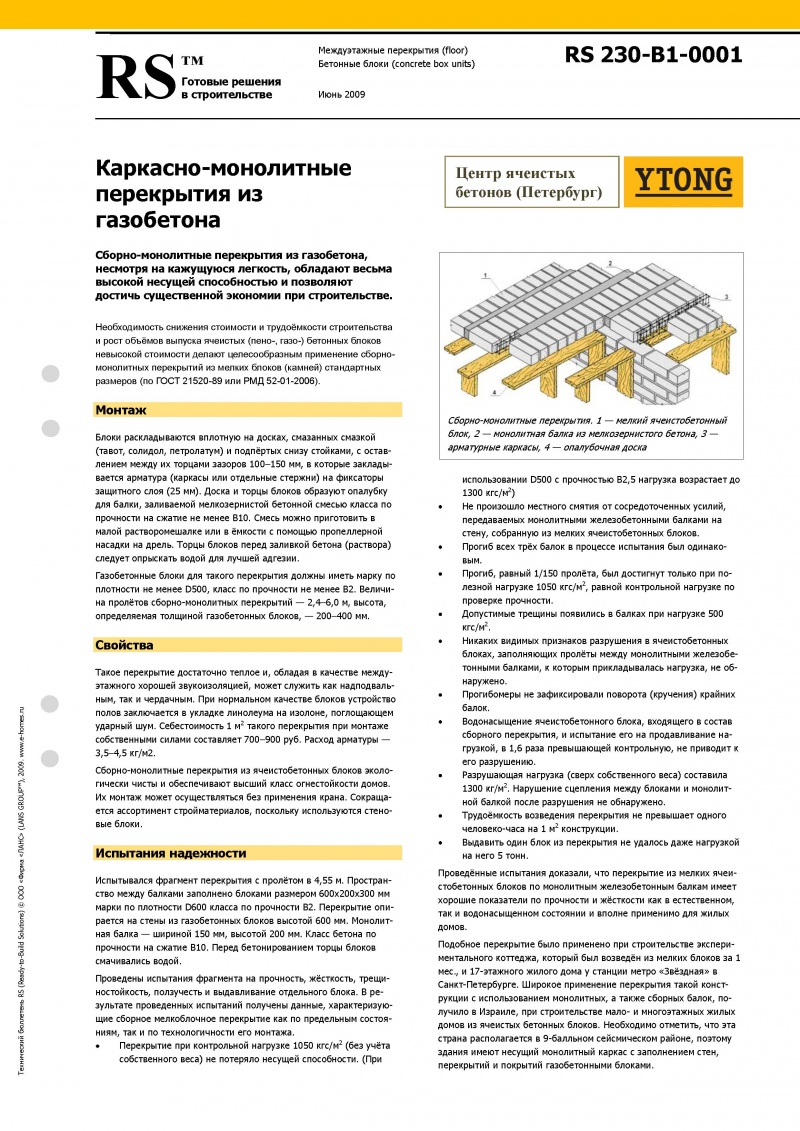

  • Зря вы другие альтернативы не рассматриваете...
    Как вариант могу предложить каркасно-монолитные перекрытия из газобетона (для него есть типовые решения и у Итонга в том числе).
    Такое перекрытие на одну зиму можете оставить - ничего страшного не случится. Покопайтесь в инете - есть и видео, и фото, и описание...
    На вашем месте я не стал бы связываться с газобетоном. Либо сборный (монолитный) ж/б, либо каркасно-монолитный вариант.
    П. С. Не могу прицепить pdf. Сейчас попробую разбить его на jpg и приложить.
    Исправлено пользователем Nikroman (27.07.11 18:34)
  • Вроде вышла каменная чаша... Смысл, я думаю, понятен...

  • В ответ на: Зря вы другие альтернативы не рассматриваете...
    Вот ради интереса посчитал сколько сибитных блоков нужно, если делать так. Сумма получается практически такая же, что и с ЖБ плитами. А по работе это явно дороже (вариант лепить самому - не рассматриваю). Да и субъективно с плитами проще и надежней кажется.
