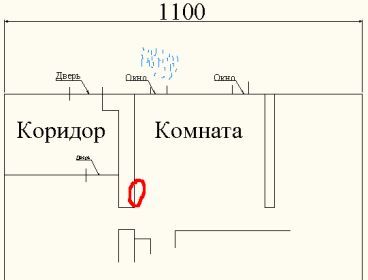

  • Красным отмечено то место, где мокнет стена, близко к полу. Над этой стеной наверху второй этаж, абсолютно сухой, так что вариант проблемы с крышей можно исключить на 99.999%.
    Синим отмечено то место на улице, куда в землю через пол метра очень легко проваливается металлический прут, из-за чего сделали вывод, что там пустота.

  • По рисунку получается кусок стены НЕ между комнатой и коридором, а между комнатой и следующим за коридором помещением?
    Из чего стена, что за помещение за коридором? Может ли там быть перепад температур? Или там влажность какая повышенная, стена впитывает влагу и выпадает росой на противоположной стенке?
    Нет ли там подвала или чего похожего? Может ли под стеной проходить какая-нить труба на которой скапливается конденсат?
    Может просушить стену и наклеить какой-нить хорошо впитывающий материал? Будет видно откуда мокнет.
    Как вариант, если коридор холодный, а следующее помещение теплое и влажное - получается одна стена находится в разных влаго-температурных условиях. Вполне может выдавать влагу там, где сыро и тепло.

    dimitry11, не пририсовал ещё одну стенку. Там ещё 1 маленький внутренний коридорчик. Вот за этим коридорчиков влево туалет с ванной. Но вариант с протечкой трубы исключаем, т.к. стена намокает ТОЛЬКО во время дождей. В сухую погоду несмотря на использование канализации стена сухая.
    Коридор, который отмечен на рисунке. Если вверх по рисунку, то улица, слева от него лестница на второй этаж, и различные трубы (для газа, воды).
    В конце первого моего сообщения уже писал, стена из шлакоблоков. Перепада как такового нет. Только зимой градусов на 5, максимум 10.
    Есть подвальчик небольшой в комнате, залазили, смотрели в сторону стены. Вроде всё сухо, ничего плохого не видно. Примерно в том месте проходит канализационная труба, но ни запаха, ни влаги не чувствуется/не видно.
    На счёт впитывающего материала - мы уверены почти на все 100, что мокнет снизу. И повторюсь, это проявляется после дождей. Например, на этой неделе сами знаете какая была погода, дожди, временами сильные, стена намокла выше чем обычно.
