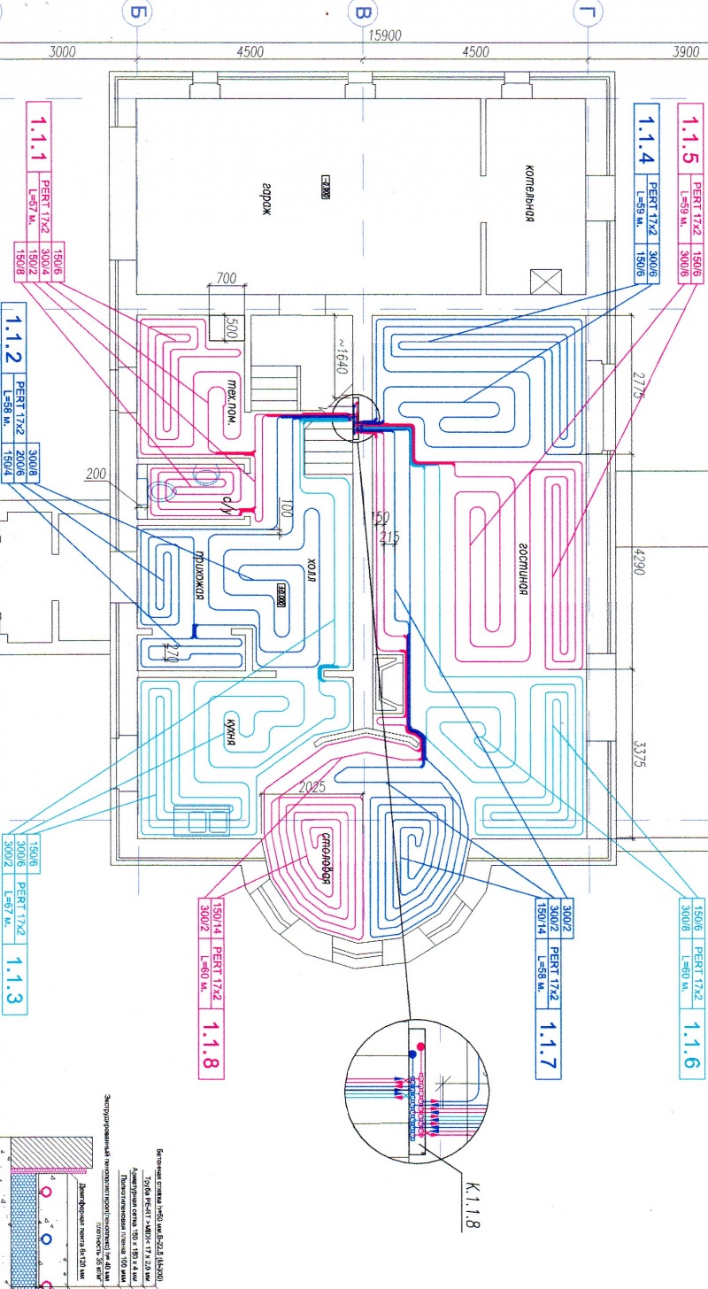

    СХему расположения труб иметьь на будущее, чтобы знать где пол сверлить нельзя)

  • ЭППС будет достаточно 50 мм... Схема раскладки трубы - обязательно( Лучше - проект)Длина каждого контура ТП - Около 60 м, главное что-бы не было разброса по длине контуров более 10%.Схема раскладки демпферной ленты.(Деформ. швы труба пересекает в гофре,т.е.Эти швы не должны пересекать контур.
