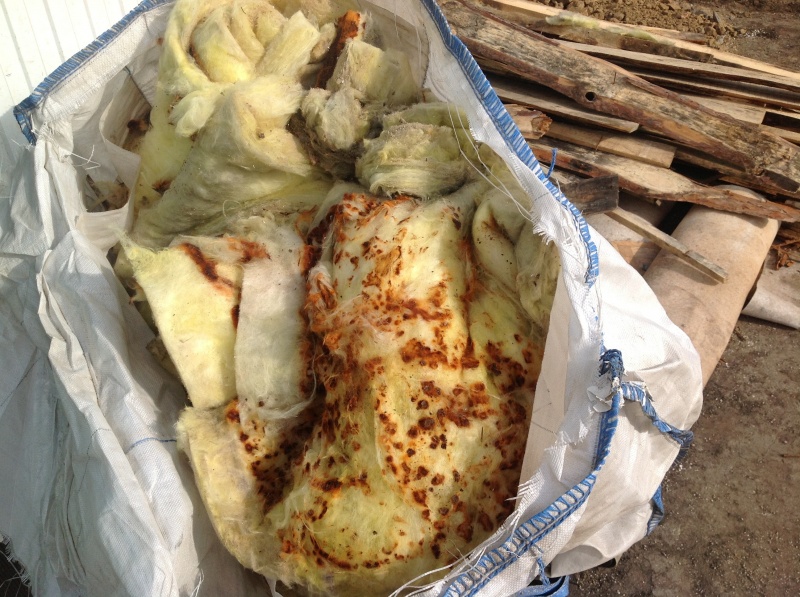

  • ППС вообще не плох как утеплитель...не так давно меняли рулонную вату(брэнд не известен), в полу бытовке на ППС
    • Вата заявленная толщина 50мм по факту 2.5-3см плотность
    • Заржавелли...
    • ППС
  • ППС на пене отличный и экономичный вариант (считая экономику учитывайте не только затраты на материаллы, но и на работу), сенеж-био - замечательно, доска что лежит надеюсь не прибита :), дсп не воняет, знаю несколько полов с дсп (даже с двп 12мм) - работают без нареканий, но воды боятся, качественная сантехника снимает все страхи, а после потопа не зависимо что лежит хоть осб, все вскрывать и сушить, при этом если в утеплении вата, то на помойку. Предусмотрите доступ в подполье.
