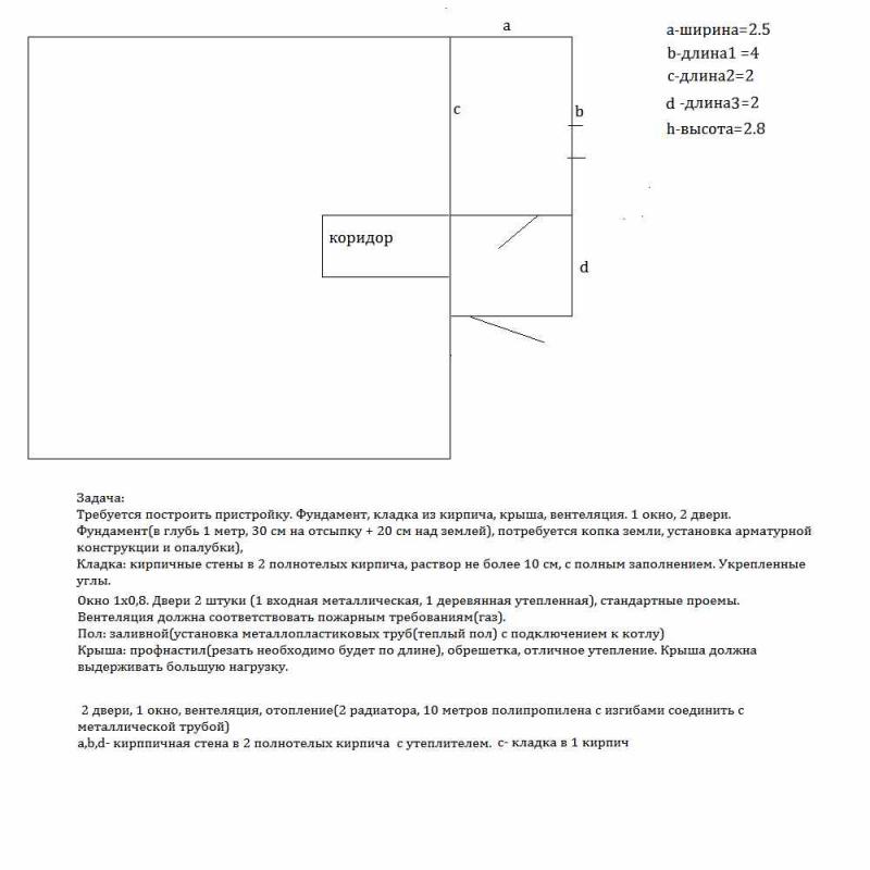

  • Есть дом шклаколитой. Хочу провести газ и душевую. Фундамент у дома залит в глубь на 1.5 метра. Хочу сделать пристройку. Почва по весне гуляет... Вот вопрос из чего делать пристройку? Как правильно стыковать фундамент и какой глубины он должен быть? В будущем не знаю... возможно придется дом сносить... соответственно пристройка остается. Нужно вот предусмотреть эти моменты.
    Опять же пол из чего делать?
    Говорят фундамент надо лить у пристройки на туже глубину. в идеале привязывать анкерами.

  • В ответ на: Говорят фундамент надо лить у пристройки на туже глубину. в идеале привязывать анкерами.
    именно.
    и привязывать обязательно.
    кто жалеет деньги потратить - у тех пристройки за пару лет "отплывают".
    стандартная ситуация, не вы первый, не вы последний.
