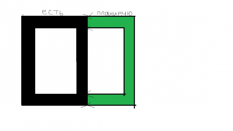

  • Вопрос следующий:
    есть фундамент высота почти 120 см. с учётом выступа над землёй 20см. ширина фундамента 55см. Сделан в виде прямоугольника 3 на 5 метров. Хочу нарастить его тремя сторонами буквой П, чтоб он получился не как сейчас 3 на 5 метров, а 6 на 5 метров. На нём планирую строить дом из кирпича 1-й этаж, второй из дерева.
    Возможно ли нормально нарастить фундамент?

  • Здравствуйте, нарастить можно - элементарно, соединение при помощи химического анкера (в старый фундамент вклеиваете на химию арматуру - т.е. получаются выпуски арматуры из старого фундамента). Довольно часто применяем такой способ. :biggrin:

    это судя по рисунку, примерно на какую глубину засверливаться и что впрыскивать обычный раствор или что-то особенное?

  • Можно задолбится до арматуры в старом фундаменте и к ней новую нарастить. Упоминаемый выше химический анкер но у данного примера стоимость как у крыла самолета (этож Хилти :смущ:) есть куча аналогов разных по цене. Если на старом фундаменте еще нет дома, то можно сверху еще общий армированный пояс сделать.
  • :biggrin: Вклеить на химию - это не обязательно HILTI. Если говорить о HILTI, то 100 - 200 руб за арматурный стержень это - мелочь.
    В ответ на: Можно задолбится до арматуры в старом фундаменте и к ней новую нарастить.
    :live: Если все правильно подготовить и выполнить - тоже довольно простой вариант.
    В ответ на: Если на старом фундаменте еще нет дома, то можно сверху еще общий армированный пояс сделать.
    Да, это будет правильно.

    по 4 пунктам всё верно, сверху старого фундамента(ему 2 года) я хотел наварить сваркой арматуру по всему периметру и дополнительно залить для укрепления всей площади фундамента, вот думаю выдержит ли это моё творение стены шириной в 1,5 кирпича или же строить потом стены в 1 кирпич?
    подскажите пожалуйста
  • В ответ на: Наращивать фундамент не нужно.
    Нужно поставить "букву П" поставить просто рядом, и предусмотреть шов в стенах.
    не совсем понял что значит предусмотреть шов в стенах

  • В ответ на: что значит предусмотреть шов в стенах
    Осадочный шов.
    Разрезает здание на два блока.
    Первый - на существующем фундаменте, а второй - на вновь пристраиваемом.

  • Стоят хим. анкера не так уж и дорого. И производителей помимо Хилти море (и Мунго, и Фишер, и многие другие). Это вы правильно заметили... Технология тоже проста: сверлите, продуваете, впрыскиваете состав и загоняете арматуру... Но в реальной жизни мало кто так заморачивается - просто бурят шпуры диам. не менее 16мм и забивают в них арматуру. Если фундамент армированный, то как вам уже советовали, сколите защитный слой и приварите новые каркасы к старым. Можно и армопояс поверху залить. С дефшвом возни много и применяют его при стороительстве больших зданий, когда, например, осадки под одним стабилизировались, а второе только начинают к нему пристраивать...
