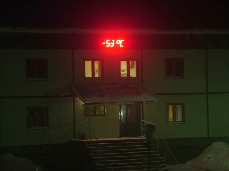

  • В Якутии бываю ежегодно, и в панельке, и в частном доме, и в палатке даже зимовал))
