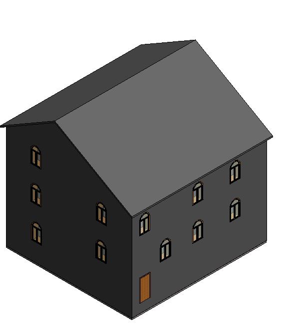

    ЗЫ: В настоящий момент строим 7 (2 снизу, 5 сверху) уровневый дом и ещё ни одной минуты не пожалели, что выбрали именно такой проект.
    А позвольте спросить вот эти Ваши (7) это реально проэктик индивидуального коттеджика ? :eek:
    да не, это он у себя решил на даче торговый центр забабахать :ха-ха!:
    а вообще слышал про такие 7-ми этажные дома, на дачке, но видеть не приходилось :dnknow:
  • В ответ на: А позвольте спросить вот эти Ваши (7) это реально проэктик индивидуального коттеджика ?
    Извените я ненавижу это западно-буржуйское словечко "коттеджик" которым называют всё подряд от халуп до дворцов. Да это проек частного дома общей плащадью 396 м2. Спроектированный и построен 20 лет назад специально для Сибири под конкретные потребности семьи и конкретные строительные материалы. За 20 лет построенно несколько таких же домов с небольшими перепланировками под потребности каждого заказчика.
    Я со своей семьёй лично побывали в этих домах всё посмотрели, потрогали как говорится своими руками и проголосовали единогласно за этот проект, опять же с не большими поправками под потребности уже нашей семьи. Строительством моего дома занимаются те же самые разработчики что и начинали 20 лет назад, поэтому за выполнение технологий и качество работы я спокоен и обсуждать в дальнейшем что, как и почем на форуме я не собираюсь.
    А что бы было проще понять смысл многоуровневости один эскиз верхней части моего дома я
    Вам покажу. Ну а остальное как говорят туташние знатоки при ответе на какой нибудь вопрос
    ГУГЛ ВАМ В ПОМОЩЬ .
    Предвидя Ваши вопросы отвечаю сразу, это не дача, а дом на 10 сотках в городской черте для постоянного проживания в настоящее время двух поколений 6 человек, а когда внуки созреют и женятся появится ещё две семьи. Просто не хочу. что бы мои внуки мотались в поисках жилья как когда то я по бамовским и метростроивским стройками зарабатывая себе квартиру, а жили в одном месте большой и дружной семьёй.
    Бойтесь своих желаний - они сбываются.
    Исправлено пользователем SNS1955 (24.05.11 19:53)

    А этот монстр, что на рисунке, это "хрущёвка" в миниатюре. ИМХО
    Правильный мёд от правильных пчёл.

  • В ответ на: Сообщение от Алька
    396 м кв на такое кол-во человек? Да еще и кухню каждому?
    Не, тесно.
    Если мы почувствуем некую стесненность для семьи из шести человек,
    есть ещё чердак 90 м2, правда он холодный и его придётся утеплять.
    Домик то на самом деле небольшой его наружные размеры 12,6м х 13,5м и высота до конька 12,5 м. На самом деле кухня там одна , на одном уровне с ней столовая и постирочная.
    А так же есть гостевая для приёма непрошенных гостей, рядом с входной дверью, гостинная с зимним садом, четыре спальни в каждой находится гардеробная, кабинет и учебно-игровая комната. Ну и прочие кладовки, овощехранилища, чуланчики. Газовая котельная и скважина находится рядом с домом в помещении теплицы.
    Не буду загадывать,но надеюсь. что и внуки приведут сюда своих жён, а тесно никогда не будет
    когда мир да лад в доме, просто когда одни рождаются, другие умирают освобождая место молодым.
