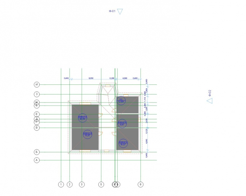

  • в общим строим дом из сибита. толщина стен 40, задался вопросом, из чего делать перекрытия 2го этажа... :спок: ширина пролета почти 6 метров, можно ли делать деревянные? вот план:
  • и еще вопрос, ширина внутренних несущих стен какая должна быть?? 20 это мало??

  • Вам не просто можно а НУЖНО делать деревянные перекрытия,конструктивно в виде трехпролетной неразрезной балкисечением 50х150.В местах перехлеста досок( на опорах) сечение конструктивно будет получаться 100х150.Шаг бало должен получиться довольно частым(около 40 см в осях),но это и лучше для равномерного перераспределения нагрузки на стены.

  • Нагрузка везде одинакова-150 кг\м2(норматив).Перекрытия из бруса получатся боле мощных сечений,соотв и более тяжелые,так как будут выполнены по схеме балки на двух опорах,и расчетный момент в пролете-(основной параметр по которому подбирается сечение )почти в 2 раза больше.В помещении с пролетом близким к 6 м возможен эффект деки ,если появятся соотв точечные нагрузки( пара-трйка упитаных мужиков одновременно решат походить ит.п.).Неразрезные многопролетные перекрытия легче и проще в изготовлении,просто люди не строительных профессий "не умеют их готовить".И под те и под другие перекрытия по любому понадобится распредпояс из антисептированой доски.

  • Судя по рисунку у вас есть проект, выполненный проектной организацией. Там разве не указаны перекрытия? Я к тому, что если указаны, а сделать не так не будет проблем при сдаче объекта?
  • В ответ на: Судя по рисунку у вас есть проект, выполненный проектной организацией. Там разве не указаны перекрытия? Я к тому, что если указаны, а сделать не так не будет проблем при сдаче объекта?
    хм.. это сами делали проект и сами будем закладывать перекрытия :спок:

  • я сделал 200х150 балки деревянные.. пролет 4 метра, рассчитывал на этом же калькуляторе ) по осям шаг около 60см. даже без пола еще, на них (балках) стоят и бочки с водой и кирпич.. прогиба нет )
    5,75 самый большой пролет.. и то в выступ уходит.. этот выступ я думаю можно укрепить балкой или двутавром.. только посоветуйся.. может стоит армопояс сделать по периметру..
  • При пролете 4м и двупролетной неразрезной балке при шаге 60 с небольшим запасом проходит сечение 50х150.Ничо так перерасход.

  • точнее у нас ширина пролета 5м30см пойдет под дерево
