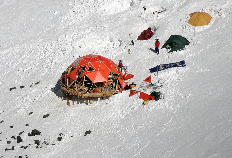

  • Да а на Эльбрусе построили каркас купольной конструкции(идеальная форма для такой местности!) и ночуют там при восхождении

  • Ну да тока его уже ветром оторвало и унесло ! :eek: можа прикрепили херово ! :ха-ха!:
