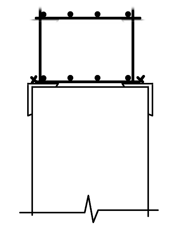

  • огромное спасибо за такой обстоятельный ответ.А подскажите имеет ли смысл сделать ещё сверху по периметру обвязку из мощного (150 иболее)уголка,а сверху уже ложить армопояс ?
  • Мое мнение - обвязку из уголка выполнять нет необходимости, поскольку у вас монолитные стены, а не кирпичная кладка. Окружающий грунт и так удерживает их. Трещины же образовались из-за вертикальных перемещений. Можно, конечно конструкцию армопояса выполнить по примеру во вложенном файле... Но это уже варианты. У приглашенных вами спецов могут быть иные мнения.
