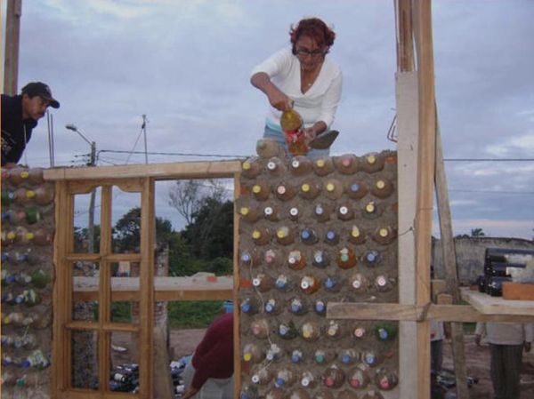

  • И ну её оцилиндровку....
    Вот правильный и экономичный способ строительство( 2 млн. рэ. может не понадобятся)
    Принятие решения часто свидетельствует о том, что человек устал думать.
    Исправлено пользователем сирота (06.09.10 16:44)
