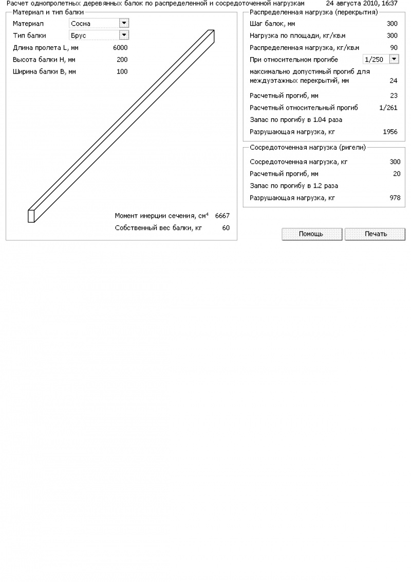

  • Пролет 6 м, брус 200х100мм на ребро, с шагом 300мм, расчет прилагаю

    и это вы расчётом называете? вроде тс про пескобетон вопрос задал. причём тут брус то? да и пролёт в осях ли? или может расстояние от стены до стены? это ж никто кроме тс не знает.
    мля но как быстро то, прям метеор. правда данные не полные. но это ведь неважно, главное быстро.
    пысы. вы не подумайте только, что я как то пристрастен. просто если говоришь что то надо хотя бы узнать, а все ли данные даны, чтобы ответить правильно, а то у тс ещё каких то нюансов там ещё припасено. он ведь даже марку пескобетона не назвал - а вы тут как тут.
    Исправлено пользователем Бартерлог (24.08.10 19:41)
  • Собственно какой вопрос, такой и ответ. Вопрос был что можно применить - ответ исходя из того что известно. Прога довольно проста, но позволяет на начальном этапе подобрать сечение и шаг деревянных балок с запасом примерно 5%. А все остальные нюансы - это уже конкретная работа над проектом. А под балки на пескобетон потребуется положить лежень того же сечения.:хехе:

    Я думаю имелось ввиду что деревянные перекрытия нельзя использовать без дополнительного металла - например швейлера посередине перекрытия - иначе потолок на первом этаже провиснет :eek:
  • В ответ на: Я думаю имелось ввиду что деревянные перекрытия нельзя использовать без дополнительного металла - например швейлера посередине перекрытия - иначе потолок на первом этаже провиснет :eek:
    в посте от ефрем есть расчёт, показывающий что есть запас под допустимый прогиб. в чём проблема-то ?
