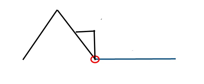

  • Всем привет.
    Подскажите, как правильно сделать стык плоской крыши веранды (на рисунке синий цвет) и крыши домика (черный цвет).
    Сейчас дом под шифером, а веранда закрыта рубероидом.
    Всё бы ничего, но веранда немного шевелится по высоте и возможно на 2-3 мм отъезжает от домика :-))
    В итоге где красная точка - протечка постоянная :-((
    [img]http://pix.academ.org/img/2010/07/11/aadecd81c7b5082979498ad468a8da23.jpg[/img]
    Пытался заливать гудроном-бесполезно.
    Как только веранда чуть пошевелится - сразу ломается и опять протекает :-(
    Как быть?
    Фото реального положения дел сделаю чуть позже...
  • сделай из оцинковки уголок 200*200 углом равным переходу один край угла под шифер второй на веранду прикрути кровельными саморезами и будет тебе сухо

  • Вариант предлоденный grey54rus наиболее верный :agree:! Полку которая ляжет на крышу веранды, я бы сделал побольше (для исключения возможности затекания воды при таянии снега и дожде с сильным ветром.
  • То, что веранда немного двигается не повлияет?

  • а матершинное название Ендова разве не для этого? слышал краем уха-как раз для стыков веранды-дома???

  • Ендова, это несколько иной элемент, она предназначена для стыков кровли в разных плоскостях образующих внутренний угол. В данном случае использование ендовы (стандартной) не оправдано из за её размеров и формы. Хотя оканчательный вердикт можно выносить только увидев проблемное место...
  • прикручивай вкрай уголка и под шифером и по веранде, оцинковка не бетон, небудет припятствовать отхождению веранды от дома маленько деформируеться но воду внутрь не пустит.

  • А зачем Вы делали плоскую крышу? Протечка будет всегда. Надо делать наклон у крыши.

    Может оказаться не совсем так, Эковата верно подметил, только не детализировал. Если "веранда вызовет таяние снега", то может случиться водяная линза, уровень которой вызовет подпор воды в щель между кровлей веранды и оцинковкой.
    Так что требуется не просто саморезы, а полноценная герметизация. (Мне попросту подобный объект знаком, там зимой вода из линзы затекает под кровлю вообще через фальц, так что на днях хозяин будет приставать к фальцу с тюбиком силикона, гы-гы...)
  • В ответ на: прикручивай вкрай уголка и под шифером и по веранде, оцинковка не бетон, небудет припятствовать отхождению веранды от дома маленько деформируеться но воду внутрь не пустит.
    спасибо, так и начал делать!
    осталось два вопроса
    - "кровельные саморезы" - сем то необычные? Как они выглядят?
    Вместо оцинковки 200x200 присмотрел ..конек !
    Угол подправим, но вот незадача - он длиной 2.5метра
    (лист оцинковки тоже такой) - на всю веранду не хватит.
    Как соединять два элемента? Прикручивать внахлест?
