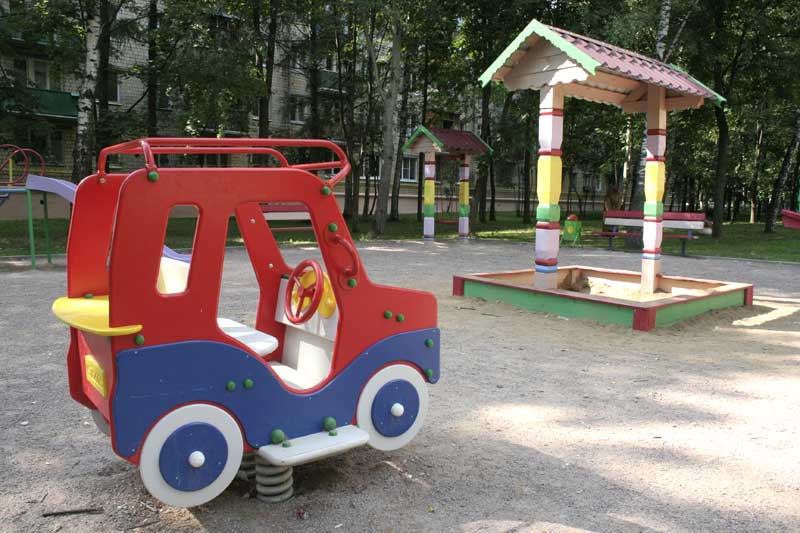

    3) Нечто из серии машинка- самолетик-паровозик, размером 1,5*0,75 (по типу вот этого (см. вложенный файл), только без пружин)

    По фанере – думал именно как на фото машинку слипить, выпилить все лобзиком, закруглить кромки, и уголками стянуть. Не надо ни каркаса городить, ни сшивать доски в щиты. Я имел в виду именно мебельный щит, а не доски. Из досок мне кажется только нечто угловатое и грубое получится. Думаете фанера для открытого воздуха не айс?

    Вот на картинке в первом сообщении, кто как думает - из массива дерева машинка или из фанеры? OSB вряд ли для этих целей применим - шибко он шершавый и расслаивается на щепки. Тут именно гладкая порерхность нужна.
