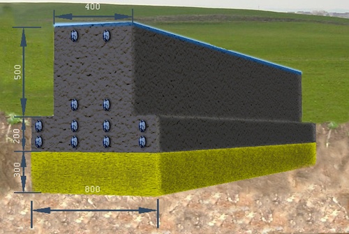

  • Полистал инет, и вот что нашёл по поводу фундамента. Там и другие варианты были, но мне этот показался более подходящим. Что скажете? Или может достаточно будет чего-нить попроще?
    и ещё, по поводу размеров. 400, 500, 800 - ето стандартно? или в зависимости от чего-то изменяется?

    Итак лучшее решение будет - фунтамент монолитный плитный, но опять же смотря из чего дом строить.

  • Для брусового дома, оптимально поставит винтовой фундамент, и не переживать о пучинистости.:миг:

  • Тут уже столько говорили про фундаменты, что повторяться не хотелось. На соседних топиках читайте. Например "Нужна помощь по фундаменту" или "Какой фундамент под брусовой дом". Там достаточно разжевывалось. Есть вообщем то два варианта: ленточный и плитный. Мнения разделились, я - за плитный.

  • Построить можно что угодно и где угодно. Это зависит от квалификации иженера. Вам же надо определиться самим и изложить на бумаге чего вы хотите. Составить для проектирования некое тех. задание. Описать дом.
    Сколько человек будет проживать, нужен ли подвал, кол- во этажей, материал стен, перекрытий, конструкция кровли, и т.д. Все это нужно для того, чтобы проектировщик мог нарисовать и расчитать несущие и ограждающие конструкции. На основании чертежей составляются таблица объемов работ и локальная смета. Точно так же составляется задание на отопление с водоснабжением и эл. часть. Я бы потратил время на переговоры с соседями только на предмет выяснения геологии ( грунты и наличие воды). Но вот к подготовке тех. заданий для проектирования отнесся бы серьезней. Как правило, они делаются совместно с проектировщиками, только необходимо все равно иметь рядом консультанта, чтобы еще на этой стадии принимать и закладывать на будущее более рациональные решения.

    я себе делал столбчатый с лентой-ростверком, в тот же год и первый этаж ставил, у меня он каменный (второй и третий - деревокаркас)...
