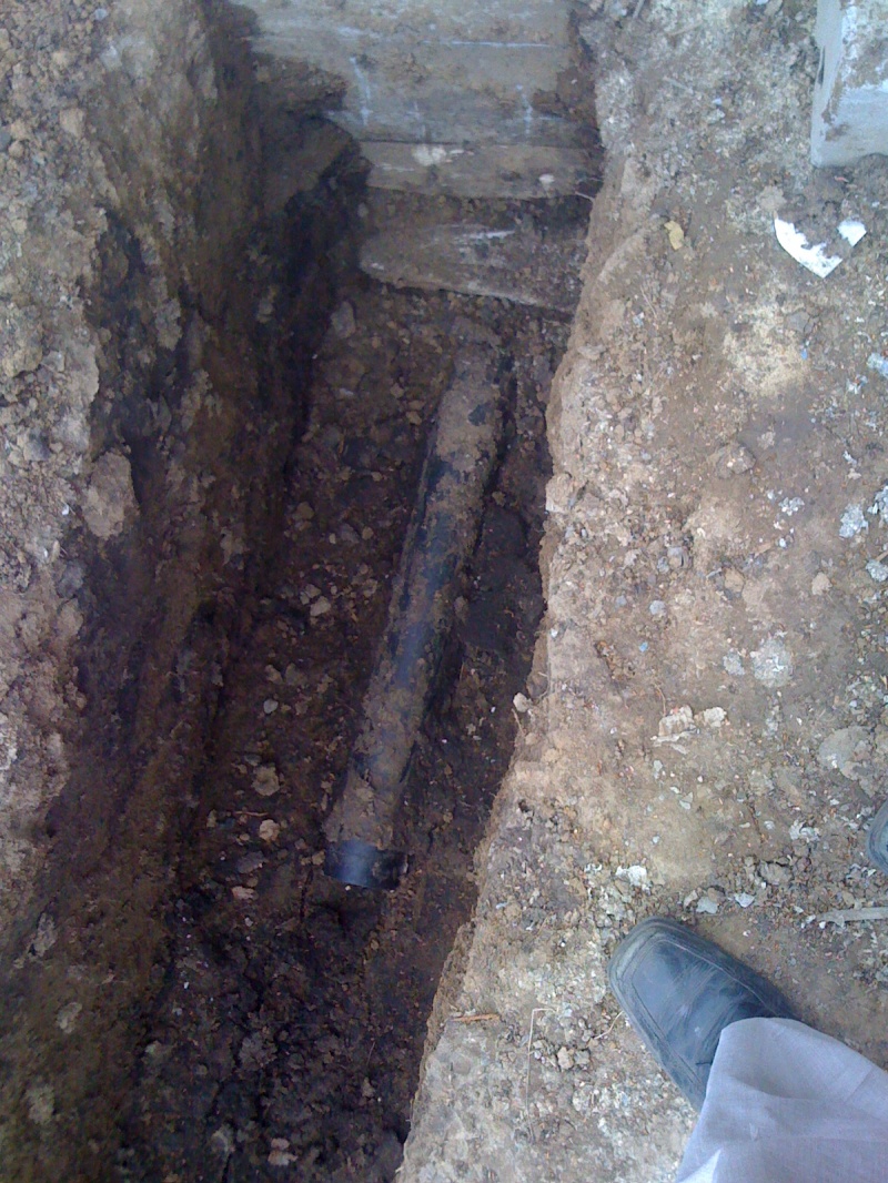

  • Перед домом не проблемма выкопать нужн траншею, пот домом не сложно. Я не понимаю как правильно соеденить трубу в месте где будет "ступенька"
  • Во вложении выход трубы из под дома

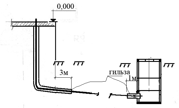

  • Никакой ступени не должно быть. Отм верха траншеи под домом фиксируется на нужной глубине ( -1.500). Вертикальный опуск трубы должен быть с внутренней стороны фундамента. Пластиковая труба на участке 3м от наружной грани фундамента должна быть цельной и (желательно) находиться в гильзе (согнутой по опр. радиусу металлической трубе) большего диаметра. Чтобы в дальнейшем при авриях или ч.п. не подмывало фундамент непосредственно под домом. От входа в септик до выпуска из гильзы никаких ступеней и резких перепадов не должно быть. Дно траншеи уплотнить. Обратную засыпку делать послойно, с уплотнением. Я делал бы так, как на рис-ке.

  • ИМХО то что на рисунке будет довольно шустро забиваться т.к. вода будет стоять в трубе.
    Под домом уже переделать не получиться. Так что надо чего то придумать как обыграть то что имеем.
  • Требуемая разуклонка определяется по снипу. Пластиковая труба по сравнению с чугунными и т.д. имеет менее шероховатую пов-ть, а з-н о сообщающихся сосудах никто не отменял. Это - стандартное решения канализации. Добавлены только гильзы. Радиус изгиба трубы такого диаметра около 1м ( тут я могу ошибаться под рукой нет справочника).
  • а в чём проблема если взять соединители не под 90 градусов а меньше. и ставить их в обратную сторону, а не как на рисунке. и ничего не случится.
  • Ну вот я и думал что взять пару муфт под 45 градусов. С помощью них опустить на требуемую глубину, а дальше 2см на 1м уклоном вести.
    То что на рисунке это вариант что бы зимой из колодца воду подвести но ни как не для септика. Как только уровень воды будет доходить до трубы и заполнять ее, труба начнет забиваться. И тем более забьется когда до угла дойдет.
  • А вы внимательно посчитайте перепад отм. от низа трубы в колодце до колена на входе в дом и посмотрите насколько стоки должны заполнить колодец, чтобы дойти до этой отметки. Вся канализация строится по такому принципу, а вы "изобретаете велосипед". И верх колодца нужно было делать так, чтобы при макс. его заполнении отм верха стоков была всегда ниже верха подполья или унитаза (на выбор). Чтобы перелив не приводил к поднятию и выбросу в дом фекалий..
    Это если в стояке нет обратного клапана... И на радиус изгиба обратите внимание...
  • У вас на рисунке труба выходит около дна колодца. Вот именно из за этого в трубе будет вода и твердые отходы будут оставаться в трубе.
  • Откройте любой канал. колодец. Все трубы расположены почти у дна, чтобы песок и т.д. оседал на дно и был ниже трубы. Все остальное находится в жидкой фазе, разлагается и проблем с засором труб не вызывает. Рисуйте разрез с отметками по факту и смотрите, что выходит. Гильза на входе в колодец- чтобы проблемы с осадками и верт. перемещениями не давили на пластик. трубу.
    Исправлено пользователем Эдди (28.05.10 16:50)
  • Что то вы где то не дочитали. Не знаю в какие вы там канализационные люки заглядывали и какова типа там была канализация. Но вот вам классическая выгребная яма о кой речь тут и идет ( http://toieto.com/wp-content/uploads/2010/03/136.png)
    Найдите хоть одну схему септика или выгребной ямы где труба возле дна. Думаю что не найдете.
    Канализационная труба должна быть пустой, рабочий объем выгребной ямы считается до трубы. Если уровень выше то уже ассенизаторов вызывают... Или вы считаете что когда вы спустили воду в туалете у вас сразу все жидкое становиться и начинает работать закон сообщающихся сосудов?
